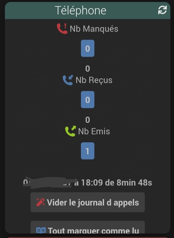

J’ai constaté que même après avoir vidé la liste des appels, le numéro et la durée du dernier appel restent affichés sur la tuile.
Côté Freebox, le journal d’appels est vide et sans trace de ce numéro.
