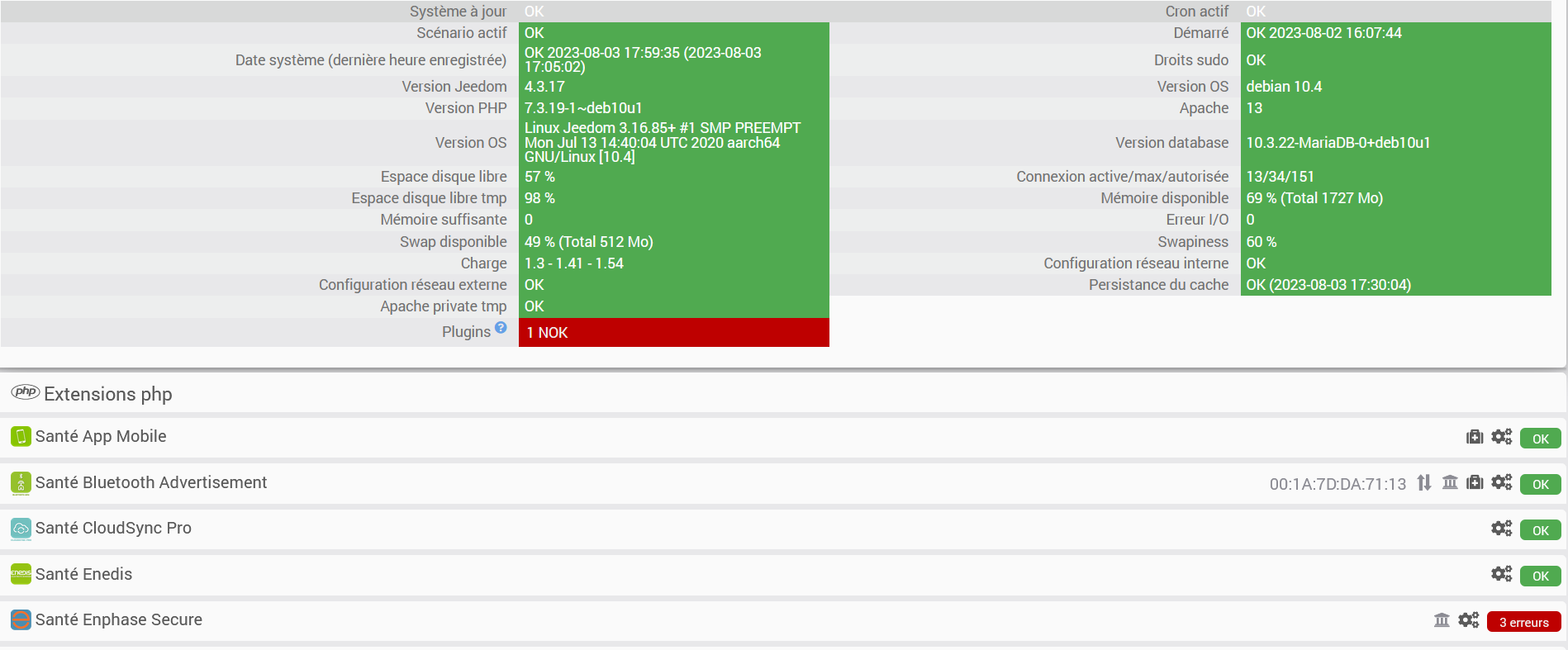

Que donne la page santé ?

Rien à voir avec le plugin mais avec le système d’exploitation qui est passé en old
Voici une copie de la page santé, j’ai également fait une màj du plugin zwavejs. J’ai désinstallé enphase secur, réinstallé, les dépendances s’installent jusqu’à 50% puis arrêt…
enphasesecur_update20230803.txt (6,0 Ko)
Il n’y a pas d’autre solution que de taper la commande que tu as vu. Tu peu toujours essayer le plugin officiel, mais si un paquet n’est pas présent sur ton système tu aura le même soucis.
