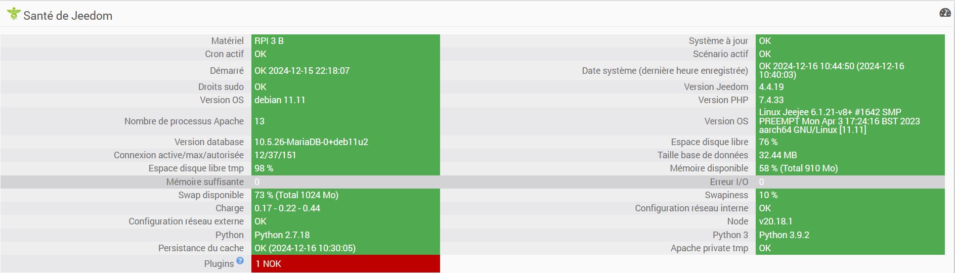

sur raspberry 3B (2015) qui tournai pas trop mal avec debian 10 et jeedom 4.4.19
Pour pouvoir intégrer des modules Zigbee j’ai du passer sous Debian 11.
SSD 111go instal de debian 11 avec Pi Imager. OK
instal de jeedom OK
récupération de ma dernière sauvegarde OK
redémarrage … avec Bedian 11 32bit grosse galère avec plusieurs plugin ( Zigbee, Z-wave, playTTS, RFlink, MQTT, …)

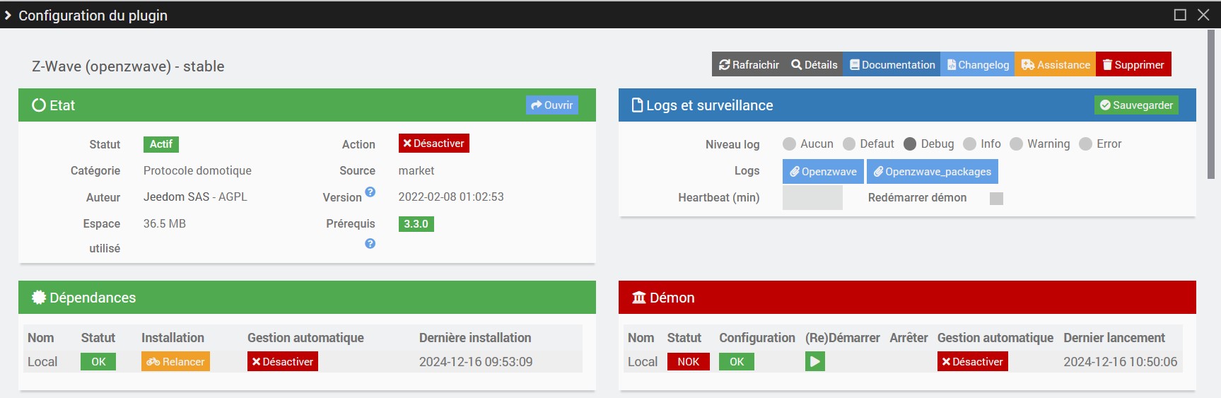

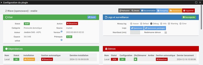

avec Debian 11 64bit tout OK sauf Z-Wave.
Demon NOK
Dépendances relancées plusieurs fois, Statut OK

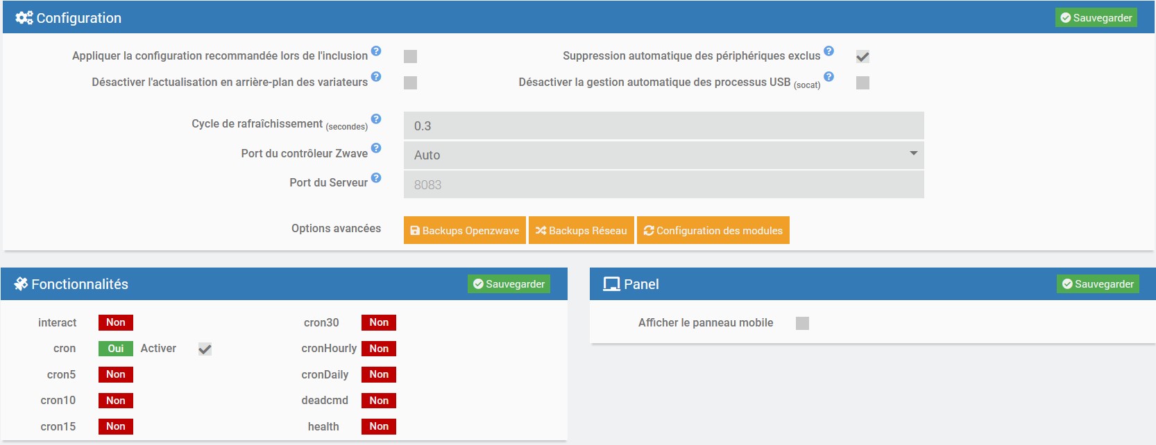

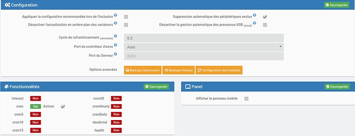

Port du contrôleur Zwave Auto
Log du plugin openzwave:
[2024-12-16 10:35:05] ERROR : Attention je pense qu'il y a un soucis avec le démon que j'ai relancé plus de 3 fois consécutivement
[2024-12-16 10:35:07] INFO : Lancement démon openzwave : /usr/bin/python /var/www/html/plugins/openzwave/core/class/../../resources/openzwaved/openzwaved.py --device auto --loglevel debug --port 8083 --config_folder /var/www/html/plugins/openzwave/core/class/../../resources/openzwaved/config --data_folder /var/www/html/plugins/openzwave/core/class/../../data --callback http://127.0.0.1:80/plugins/openzwave/core/php/jeeZwave.php --apikey GHwAgVJ9EGtlZK3i72LmXKEMtaYiPU71PIBKFD78tgmeaRxW --suppressRefresh 0 --cycle 0.3 --pid /tmp/jeedom/openzwave/deamon.pid --disabledNodes 60,61,17,26,38,39,40,63,64,31,59
File "/var/www/html/plugins/openzwave/core/class/../../resources/openzwaved/openzwaved.py", line 18, in <module>
from ozwave import globals,server_utils,rest_server
File "/var/www/html/plugins/openzwave/resources/openzwaved/ozwave/globals.py", line 1, in <module>
import utils,network_utils,controller_utils,node_utils
File "/var/www/html/plugins/openzwave/resources/openzwaved/ozwave/utils.py", line 6, in <module>
import network_utils
File "/var/www/html/plugins/openzwave/resources/openzwaved/ozwave/network_utils.py", line 5, in <module>
import globals,utils,dispatcher_utils,serialization,node_utils
File "/var/www/html/plugins/openzwave/resources/openzwaved/ozwave/dispatcher_utils.py", line 4, in <module>
import network_utils,node_utils,value_utils,scene_utils,controller_utils
File "/var/www/html/plugins/openzwave/resources/openzwaved/ozwave/node_utils.py", line 5, in <module>
from lxml import etree
ImportError: No module named lxml
[2024-12-16 10:35:37] ERROR : Impossible de lancer le démon openzwave, relancer le démon en debug et vérifiez la log
