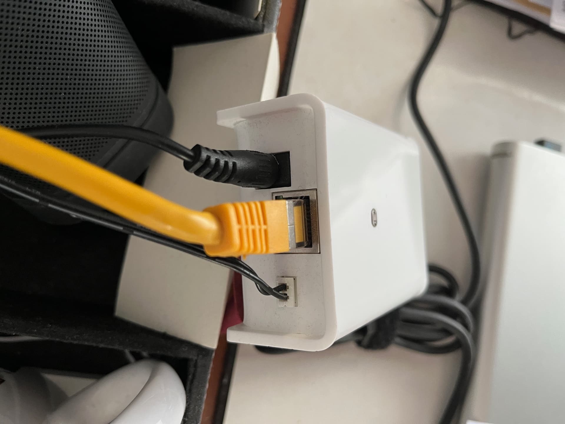

Je n’ai pas de connectique USB sur mon Airsend, voir photo ci-dessous.
j’ai eu un problème de ce genre il y a peu de temps. C’était l’alim qui parraissait fonctionner mais en fait pas correctement.
En testant avec une autre alim de même caractéristiques il est bien réapparu. Par contre, le mot de passe était perdu et il a fallu le réinitialiser depuis l’application Aisend sous Windows.
