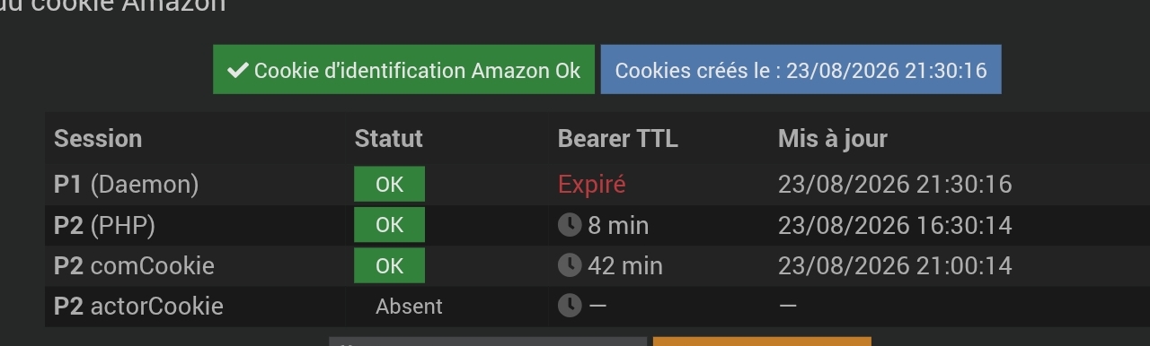

J’ai testé Auth complet + 2FA activée sur le compte Amazon, régénération cookie, supprimer/reconfigurer le lien Alexa… rien n’y fait, ça reste bloqué sur ce 401.

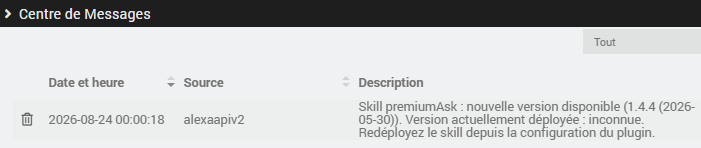

Et j’ai toujours le message quotidien « nouvelle version dispo / version déployée inconnue » du coup.

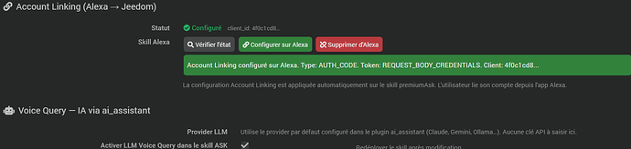

AccountLinking n’est pas obligatoire c’est une option offerte par le plugin mais dans ce cas:
1- il faut redéployer le plugin.
2- il faut l’activer impérativement depuis l’app mobile et suivre le process Aouth2.

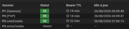

Bonjour, après la mise à jour d’hier, pas de changement de mon côté.
relance l’auth comme indiqué !
si ça persiste MP les logs complets.
