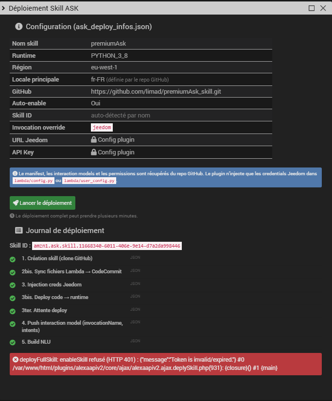

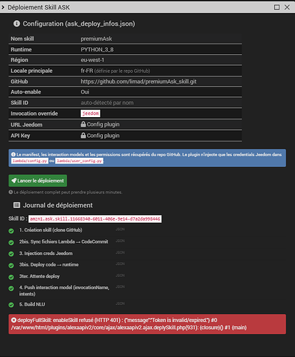

Je suis confronté à un problème lors du déploiement de la skill
Pourtant il existe. Réessayez plus tard.

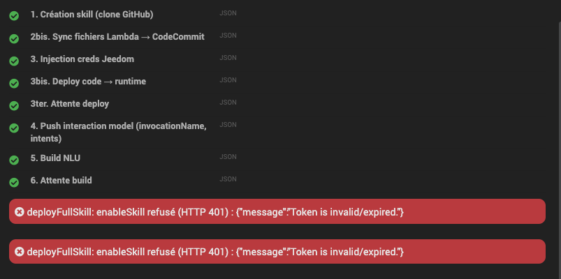

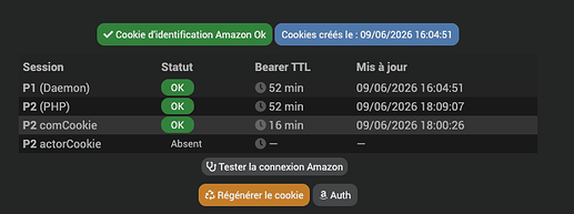

moi j’ai cette erreur : deployFullSkill: enableSkill refusé (HTTP 401) : {« message »:« Token is invalid/expired. »} #0 /var/www/html/plugins/alexaapiv2/core/ajax/alexaapiv2.ajax.deplySkill.php(931): {closure}() #1 {main}
Tu es bien athentifié P2
Réessayez si non MP les logs.

Même erreur aussi. Après la skill est bien déployée et en récupérant son id, on peut l’activer dans le plugin.
La dernière version du skill nécessite une authentification renforcé, le plugin ne peut plus activer la skill automatiquement. Il faut l’activer depuis l’app mobile Alexa et suivre le protocole d’association.
Il faut également que j’adapte le code de déploiement.
j’ai activé la skill dans Alexa. Alexa ne m’a rien demandé pour l’activation.
Par contre quand je demande Alexa, ouvre Jeedom ; réponse ; oups je n’ai pas pu la lancer
Le skill s’est déployé correctement ?
Oui merci.

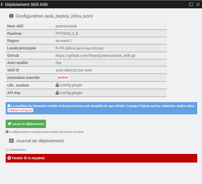

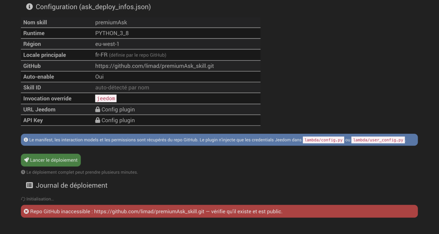

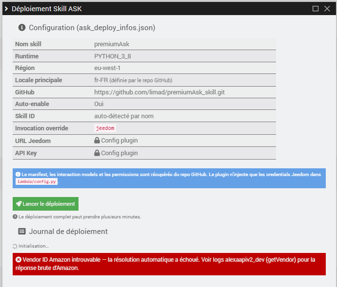

Bonjour, je n’ai pas les mêmes messages mais j’utilise ce sujet puisque le titre convient bien: je n’arrive pas à déployer le skill ask.
Si vous avez une idée de ce que fait mal, merci de me remettre dans le droit chemin!
bonjour
tu peux essayer après MAJ.
si ça ne fonctionne pas, me transmettre les logs debug et à défaut le déploiement manuelle sera toujours possible.
après mise à jour, le message a changé:
Je t’envoie les log
Ca marche:
Je me suis connecté ci-dessous + j’ai mis à jour le plugin
https://developer.amazon.com/alexa/console/ask/settings
Merci.

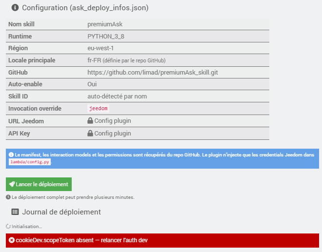

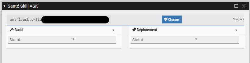

Bonjour, le skill Ask fonctionnait mais pendant que j’étais en vacances, il a commencé à faire des Warning dans Jeedom: des centaines par jour alors que personne n’était à la maison. J’ai donc désactivé le plugin en attendant de pouvoir m’y pencher.
J’ai réactivé le plugin mais impossible de faire fonctionner Ask.

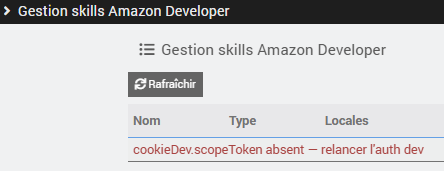

L’id est vide:

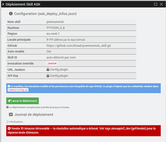

J’ai essayé de relancer un déploiement:

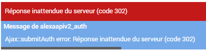

Vu le message, j’ai essayé de relancer l’auth dev:
Le skill est toujours activé dans l’appli Alexa de mon téléphone.
Que dois je faire?
re-copier l’id du skill que tu récupère Amazon Sign-In
Merci, je me doutais que ça posait problème mais je n’arrivais plus à trouver l’ID.
Je l’ai copié, mais ça ne fonctionne pas encore.
Pour l’instant Alexa demande “que puis-je pour vous” quelque soit le ASK que j’envoie.
Au moins elle détecte que je veux quelque chose!
