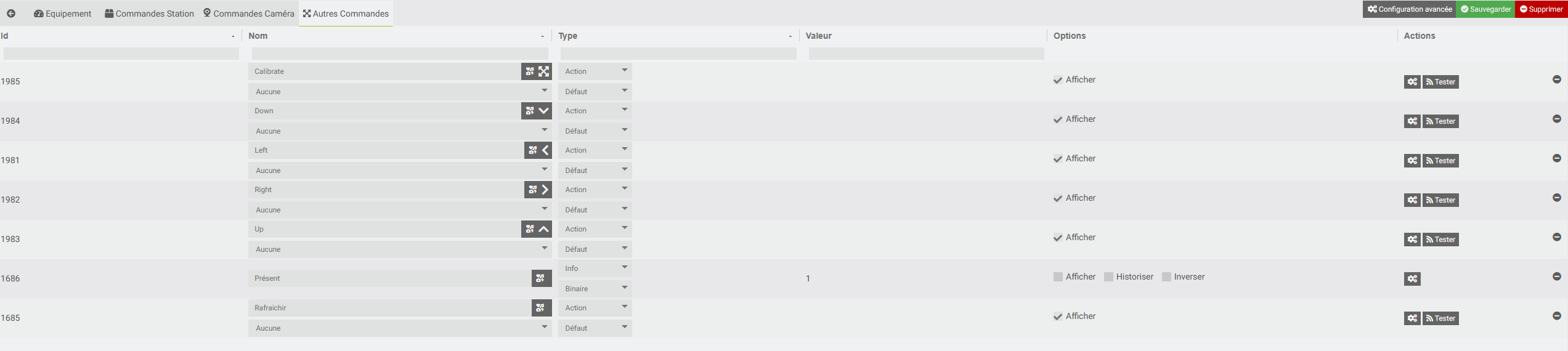

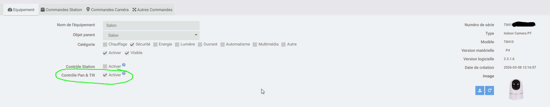

Je viens de voir l’option sur la page équipement du plugin : :man_facepalming:
qui m’a rajouté ces options :
Par contre cela ne fonctionne pas pour le moment.
J’ai les erreurs suivantes dans les logs :
