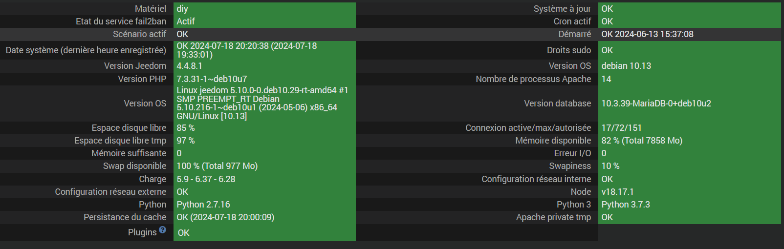

Je reviens vers vous car Debian 10/Buster est bien supporté par Jeedom.
Je pouvais me passer de zwave-js-ui mais j’en ai besoin pour mes FGRM222.

Passer de 18.17 à 18.20 : Depuis derniere MAJ zigbee2mqtt - #64 par akenad
akenad :slight_smile:
J’ai installé la 18.20 comme indiqué
la page pas accessible zwave-js-ui.
j’ai alors relancé les dépendances et :

Page -ui non accessible.
Vider cache yarn : Zwave JS DEMON NOK suite MàJ - #25 par akenad
