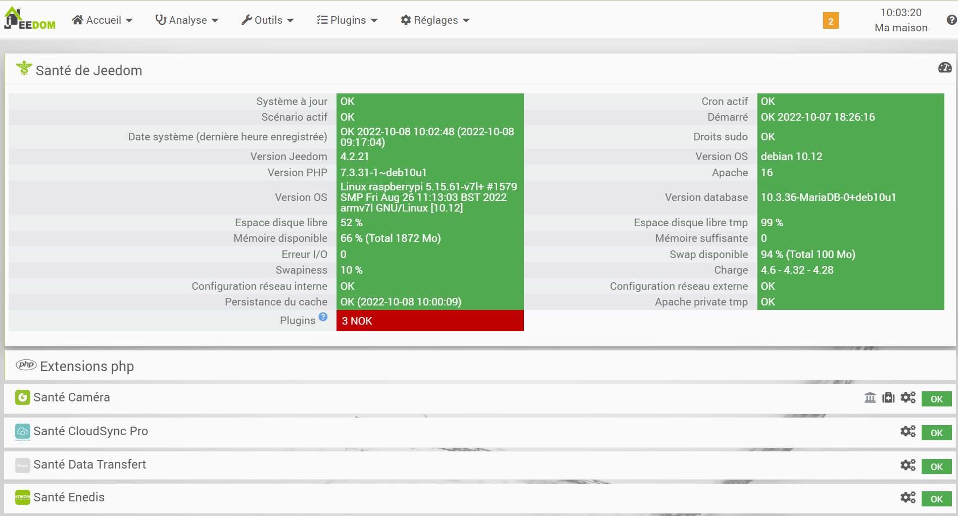

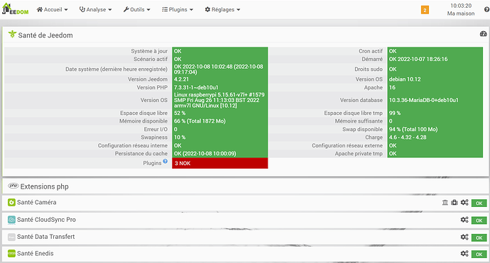

Pourrais tu donner la page santé de ton jeedom?
La voici:
Ta charge est très haute.
Sinon, je ne vois rien de flagrant.
Tu peux aussi partager la page config. Verifie le port de ta clef aussi il a peut avoir changer au reboot.
