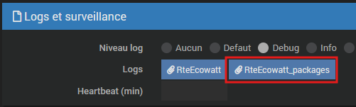

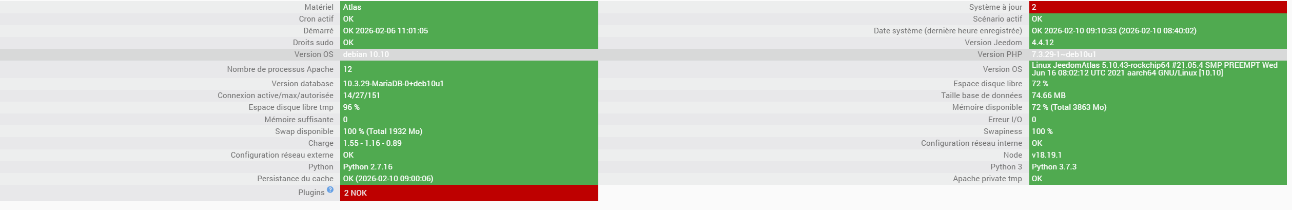

Fournir la page santé de Jeedom ainsi que le log d’installation des dépendances pourrait aider, car là sans information je ne vois pas comment on va deviner ce qui ne va pas.
Pas de souci pour le fonctionnement du plugin si les dépendances ne s’installent pas. Seule la récupération des tarifs Tempo depuis le PDF d’EDF ne fonctionne pas. Vous pouvez toujours saisir manuellement les tarifs dans la configuration du plugin.
En plus de la page santé, fournissez le log de l’installation des dépendances afin que l’on puisse voir pourquoi elles ne s’installent pas.

ci dessous les éléments demandés pour toutes fins utiles.

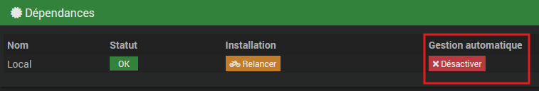

Si les messages d’installation des dépendances vous gênent, il suffit de désactiver la gestion automatique des dépendances.
Merci Antoine et jpty pour vos retours…
Je vais désactiver la gestion automatique des dépendances (oui j’aime bien votre proposition jpty qui va me permettre de repasser ce plugin en « vert » ) .
