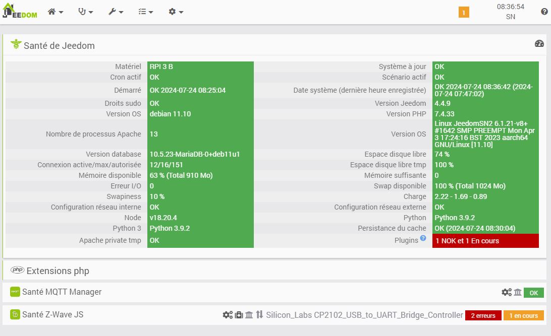

Suite à un crash disque, j’ai refait une install sur une microSD et redescendu l’avant dernier backup
Je ne peux pas relancer le deamon ZwaveJS car les dépendances sont toujours KO
ci joint la santé du Raspberry et la log des dépendances de ZwavesJS

Je suis un peu stressé …
J’ai oublié de vous remercier par avance pour votre aide
Jean
