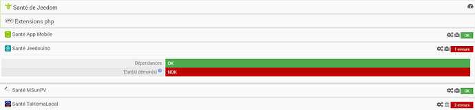

Faisant suite à mon passage en Debian 11 sur mon Rasberry PI3 B +,ma partie gestion du chauffage via fil pilote sur base de carte ModMyPi MCP23017 HAT - 32 Channel I/O Expansion HAT pilotée avec Jeedouino ne fonctionne plus.
A première vue un problème de dépendances Smbus :
Cela se confirme sur l’état de santé , avec une absence de communication depuis la mise à jour :
et le demon qui refuse de démarrer :
Côté santé ça donne ça:
Comme je cumule les problèmes depuis la montée en Debian 11(notamment avec le plugin Tahomalocal), j’imagine que ça peut être lié, mais j’avoue avoir besoin d’aide :wink:
Merci par avance

Pour moi les dépendances sont installées :
y compris les dépendances spécifiques au Rspi IO/Pi plus Smbus. Mais le démon refuse deselancer.

Et cotéPi,pour vérifier qu’il ne s’agisse pas d’un problème I2C :
Voilà gagné !!
Le package gpg fait crasher pip 24.1 car il utilise des numéros de versions non-standard
En ligne de commande: sudo python3 -m pip install pip==24.0
Ensuite relancez les dépendances et redonnez le log
Ce qui est étrange c’est qu’il me semblait qu’un correctif dans le Core avait été fait.
Perso je faire la mise a jour de Jeedom même si il n’en propose pas, cela va réinstaller le Core.
Je retente les dépendances voir si l’erreur est encore là
Si elle y est toujours faire ce que j’ai dit plus haut.
Merci encore pour l’aide.
Côté console en SSH, ca donne :
Et pour le log Jeedouino :
0000|[2024-08-11 09:49:34] DEBUG  : PING 192.168.1.35 ( MCP23017_IC2 - EqID: 21 ) Démon PiPlus en marche ??? Envoi d'un PING...
0001|[2024-08-11 09:49:34] ERROR  : (Normal si Re/Start/Stop demandé) Erreur de connection au démon PiPlus ( MCP23017_IC2 - EqID 21 ) 192.168.1.35:8001 - Réponse : 111 - Connection refused
0002|[2024-08-11 09:49:34] ERROR  : Vérifiez si l'ip de votre Jeedom (ou celle de votre équipement) n'a pas changée.
0003|[2024-08-11 09:49:34] ERROR  : Vérifiez que les dépendances (si il y en a) pour votre équipement soient correctement installées.
0004|[2024-08-11 09:49:34] ERROR  : Vérifiez les logs du démon pour voir si une erreur y est indiquée.
0005|[2024-08-11 09:49:40] INFO  : L'installation des dépendances générales va débuter.
0006|[2024-08-11 09:49:40] INFO  : Veuillez utiliser les boutons de la page Configuration du plugin pour les dépendances spécifiques. Merci
0007|[2024-08-11 09:54:07] DEBUG  : Démarrage du démon PiPlus de l'équipement MCP23017_IC2
0008|[2024-08-11 09:54:07] DEBUG  : Tentative de suppression (kill) du process : 10659
0009|[2024-08-11 09:54:11] DEBUG  : StopBoardDemonCMD - Arrêt forcé du démon PiPlus sur  192.168.1.35 - jeedouinoPiPlus_21.py : Kill process : ["10659"]
0010|[2024-08-11 09:54:11] DEBUG  : Cmd Appel démon : sudo nice -n 19 /usr/bin/python3 /var/www/html/plugins/jeedouino/ressources/jeedouinoPiPlus_21.py 8001 21 192.168.1.35 36 80 . /var/www/html/core/class/../../log/jeedouino_piplus
0011|[2024-08-11 09:54:11] DEBUG  : Le démon PiPlus est en cours de démarrage.  -
0012|[2024-08-11 09:54:11] ERROR  : Dépendances Smbus introuvables. Imposssible de démarrer le démon.
0013|[2024-08-11 09:54:11] DEBUG  : CALLBACK - Requête reçue : ? BoardEQ=21&NODEP=smbus
0014|[2024-08-11 09:54:11] ERROR  : Dépendances Smbus introuvables. Veuillez les réinstaller.

0029|[2024-08-11 09:54:11][Demon PiPlus][21] info : ---------
0030|[2024-08-11 09:54:11][Demon PiPlus][21] GET : /plugins/jeedouino/core/php/Callback.php?BoardEQ=21&NODEP=smbus
0031|[2024-08-11 09:54:11][Demon PiPlus][21] Error : Dependances SMBUS introuvables. Veuillez les (re)installer. - python-smbus or smbus2 not found
0032|Dependances SMBUS introuvables. - python-smbus or smbus2 not found
Après avoir installé pip en version 24.0
Avez-vous relancez les dépendances pour voir si l’erreur gpg est tjrs présentes ?
Dans cet écran avez vous installé les dépendances smbus ?
Vous pouvez essayer sudo apt install python3-smbus
Mais je pense que l’auteur du plugin va devoir corriger l’installation pour debian 11
Là smbus n’est pas trouvé car il fait un python-smbus donc python2 or sous debian 11…
Et le log Jeedouino_Update :

Merci encore pour l’aide!
J’ai tentéla mise à jour de smbus en lignedecommande :
A chaque action pour résoudre le problème, je relance l’installation des dépendances + dépendances SMBUS + demon.
Rien ne semble avoir changé.
L’erreur gpg ne me dit rien, je peux voir cela dans les log ?
Désolé encore pour ma faible maitrise!
Bon je pense qu’il faut modifier le script d’install dans le dossier du plugin !
En effet
On voit qu’il commence par mettre l’OS a jour !
Donc on repasse a chaque fois avec la mauvaise version de pip, c’est à dire la dernière qui est stricte sur le versioning et génére l’erreur gpg unknown blabla
Donc il faudrait supprimer ces lignes ! et mettre a la place
Relancer les dépendances du plugin et voir si dans le log c’est OK.
Ensuite smbus étant installé voir si cela fonctionne enfin !
Après plusieurs reboot, ça semble à nouveau être fonctionnel ! Pour la partie Jeedouino !
Un grand merci pour l’aide pour le novice que je suis !!! JE vais creuser pour la partie Tahoma !
Merci !
