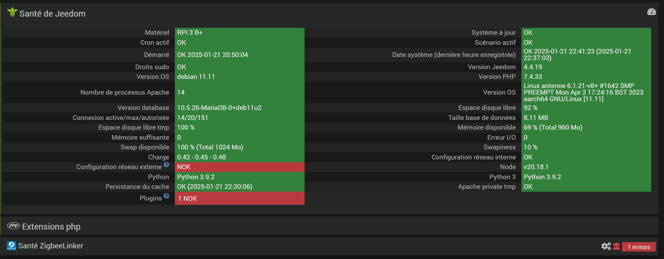

Voici ma page santé

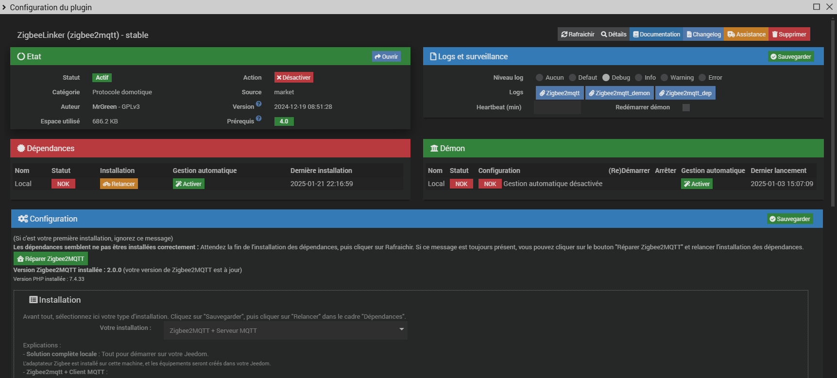

Et la page ZigbeeLinker au cas où
