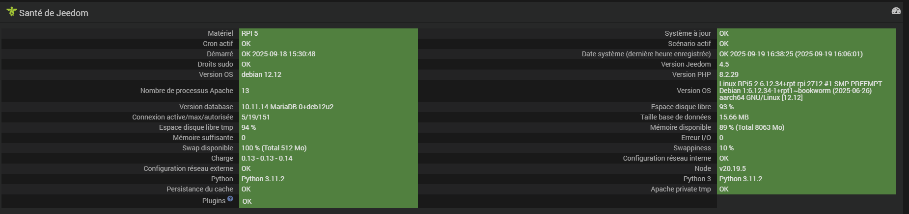

Je travaille sur un nouveau plugin et j’ai implémenté les routines pour l’installation des dépendances et en particulier l’environnement virtuel Python.
Environnement Debian 12 & Jeedom 4.5 (voir page santé ci-dessous).

Page Santé
