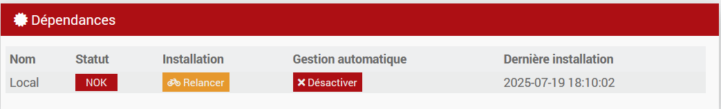

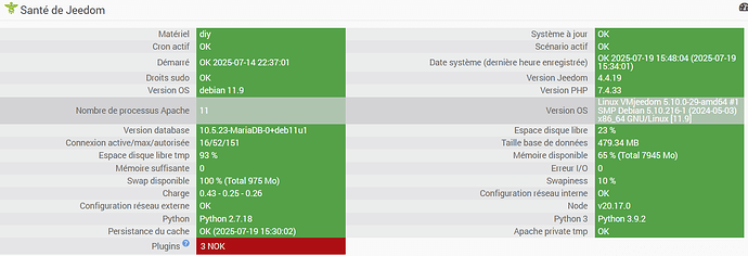

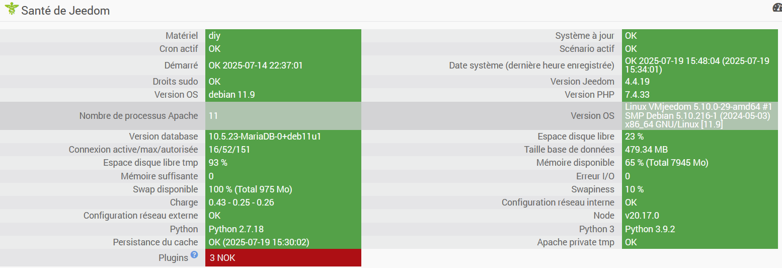

Depuis quelques temps mon plugin Devolo ne fonctionne plus. Il me dit quel les dépendances ne sont pas installées mais la réinstallation ne marche pas.
Je suis sur une VM proxmox. J’ai vu que le développeur disait qu’une config spéciale était nécessaire dans ce cas mais je n’ai pas vu laquelle. Et ça marchait bien jusqu’à il y a quelques semaines.
Ci-joint les logs en mode debug.

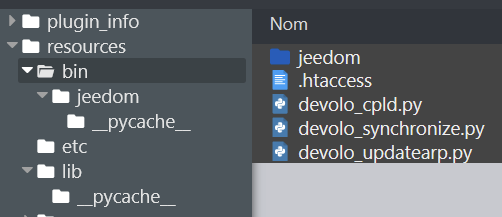

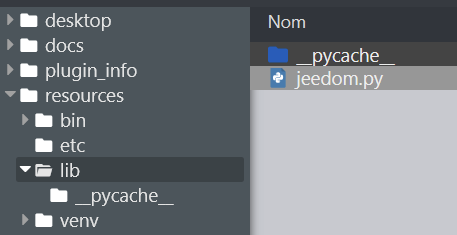

log devolo_cpl_updatearp
File "/var/www/html/plugins/devolo_cpl/resources/bin/devolo_updatearp.py", line 59, in <module>
jeedom_utils.set_log_level(_log_level)
NameError: name 'jeedom_utils' is not defined
