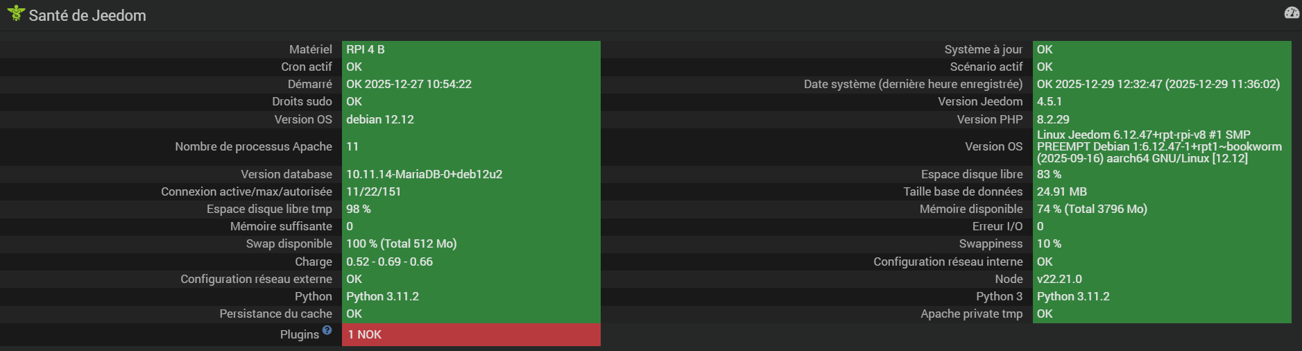

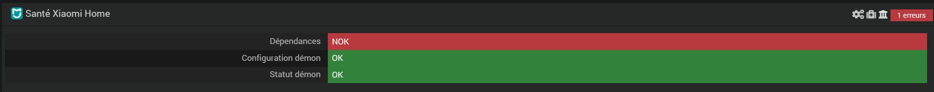

Je viens de passer mon jeedom sur un Raspberry 4 B avec la version 4.5.1.
J’ai suivi le tuto Rendre le plugin XiaomiHome fonctionnel sous Debian 12, le démon a bien démarré, les remontées des équipements semblent ok mais les dépendances sont NOK ? Est-ce normal ? Du coup dans le log j’ai un message toutes les 5 minutes qui m’indique qu’il y a un souci avec le démon…
Merci pour votre retour !
Pas un log pas la page santé…
On fait quoi ? On demande au pere noel si il a une idee ?
4 « J'aime »
Bonjour…
Il me semblait que ma question était simple et s’adressait aux personnes qui avaient réalisées la manip du lien, en l’occurrence est-ce qu’après ces opérations le démon était démarré mais pas les dépendances.
Bref si le père noêl a une meilleure réponse avec les logs et la capture de la santé je suis preneur…

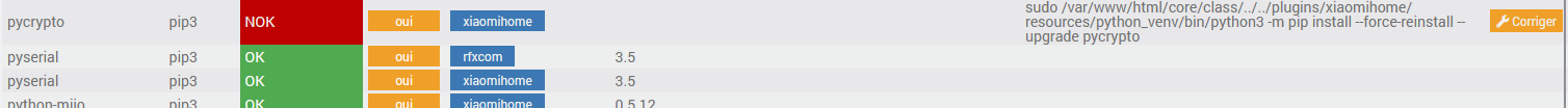

Log Xiaomihome :
0308|[2025-12-29 15:55:05] ERROR  Attention je pense qu'il y a un soucis avec le démon que j'ai relancé plus de 3 fois consécutivement
0309|[2025-12-29 16:00:07] ERROR  Attention je pense qu'il y a un soucis avec le démon que j'ai relancé plus de 3 fois consécutivement
0310|[2025-12-29 16:05:05] ERROR  Attention je pense qu'il y a un soucis avec le démon que j'ai relancé plus de 3 fois consécutivement
0311|[2025-12-29 16:10:06] ERROR  Attention je pense qu'il y a un soucis avec le démon que j'ai relancé plus de 3 fois consécutivement
0312|[2025-12-29 16:15:05] ERROR  Attention je pense qu'il y a un soucis avec le démon que j'ai relancé plus de 3 fois consécutivement
0313|[2025-12-29 16:20:05] ERROR  Attention je pense qu'il y a un soucis avec le démon que j'ai relancé plus de 3 fois consécutivement
0314|[2025-12-29 16:25:05] ERROR  Attention je pense qu'il y a un soucis avec le démon que j'ai relancé plus de 3 fois consécutivement
et log xiaomihome_packages

Je vois bien qu’il y a eu un souci sur l’instal mais je n’ai pas compris dans le tutoriel si cela était normal ou non puisque le plugin n’était plus maintenu.
Si l’un de ceux qui ont le plugin qui tourne pouvait m’indiquer si les dépendances sont ok chez eux et pas uniquement le démon comme chez moi :pray:
Ben oui je syis en 4.5.1 deb12 avec le plugin et je nai pas de log d’erreur et tt tourne.
Donner un log pas en debug ou on voit juste attention je pense qu’il y a un souci ou rien donner c pareil…
Vous avez redémarrer votre box/rpi ou autre ?
Box redémarré pas de changement. Le log en mode debug

et vous avez bien suivi les modif a faire dans cette réponse ci dessous :
Oui j’ai bien effectué l’ensemble des modifs indiquées et vérifié trois fois sur l’éditeur…
Je vais refaire une install sur une carte sd pour voir si même souci…
exactement le même « problème » la seule chose que je n ai pas faite, c est l install des dépendances via le script tel que mentionné dans le 1er post du fil évoqué par @alexsabbah
je me suis contenté de démarré par le post #3 de @Eridani78 que je remercie d ailleurs énormément pour sa contribution car mon plugin Xiaomi m’est clairement indispensable.
du coup, comme le plugin fonctionne je n’ai pas osé exécuter le script d installation des dépendances…vous me le conseillez ?
je vois que @akenad évoque ici un probleme avec pycrypto.
j ai ce problème quand je vais dans la vérification des packages.
si je clique sur corriger voici ce que j’obtiens :
error: command '/usr/bin/x86_64-linux-gnu-gcc' failed with exit code 1
[end of output]
note: This error originates from a subprocess, and is likely not a problem with pip.
ERROR: Failed building wheel for pycrypto
Failed to build pycrypto
error: failed-wheel-build-for-install
× Failed to build installable wheels for some pyproject.toml based projects
╰─> pycrypto
et voici ce que ca donne
@temium62 Exactement le même constat chez moi
de ce que je crois en comprendre pycrypto ne serait plus maintenu mais « remplacé » par PyCryptodome. donc peut être que le lien qui pointe pour installer pycrypto est aujourd’hui « vide »…mais bon je suis (très) loin d’être un spécialiste du sujet…peut être des éclaireurs avertis pourront apporter un peu de lumière à tout ça !
