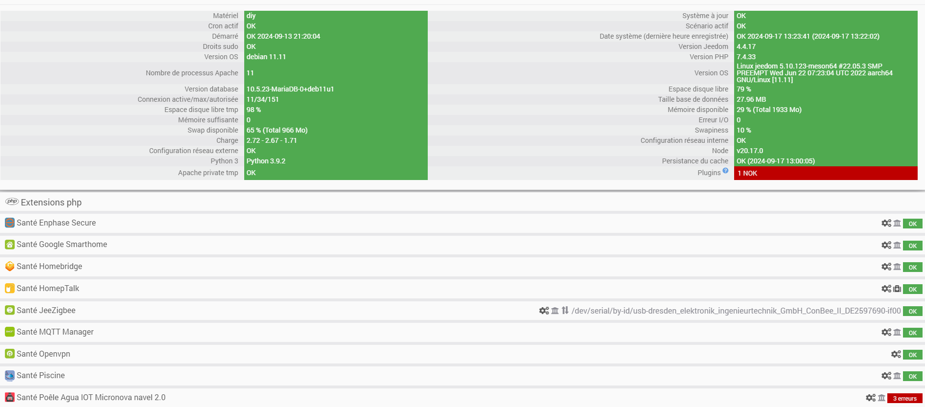

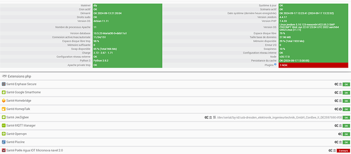

Bonjour, merci pour vos retours.  J’ai fait un apt update.
Voici le log entre balise :
