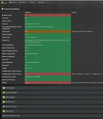

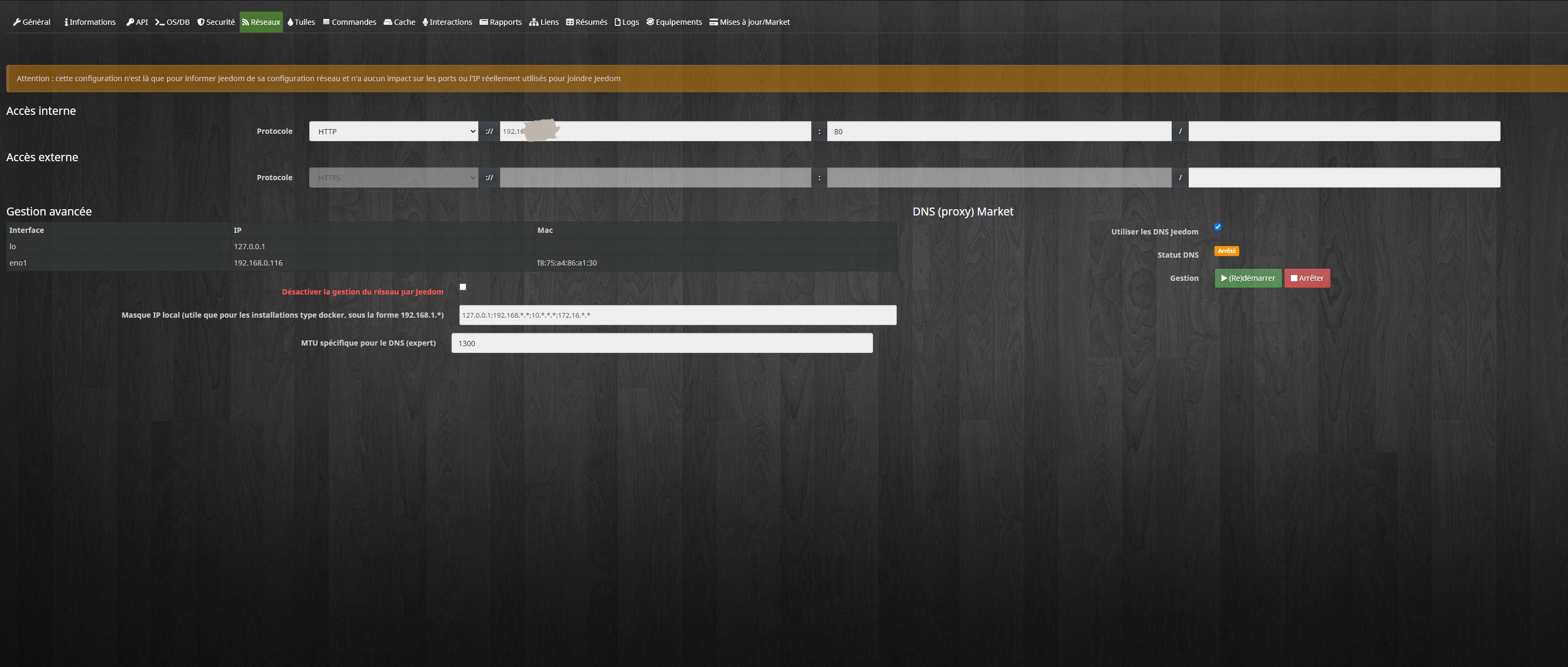

Sinon si tu peux nous montrer la page santé et la page configuration réseau de jeedom on en saurait plus directement

Deja il faudrait remettre les droits sudo ! ca se voit sur la page santé
Ensuite faire en sorte que openvpn démarre, on pourrait prendre la main
Pour remettre les droits sudo
https://forum.jeedom.com/viewtopic.php?f=190&t=31802&sid=5166de8eab17ae29ae5e781d53719c58
fais le et regarde si derrière ça la ligne orange a disparu de la page santé et dis moi
