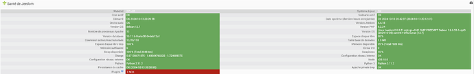

voici ma page santé

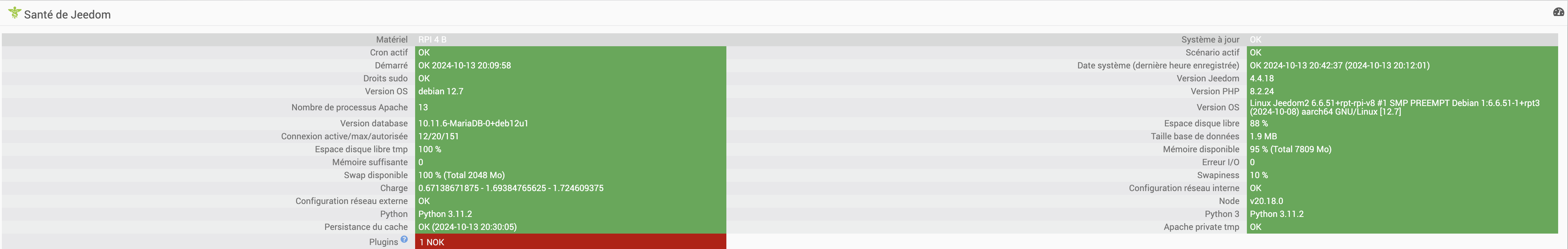

Tu peux effacer le contenu des logs, relancer les dépendances et fournir l’ensemble du log, il y a peut être des informations importantes avant cette erreur
