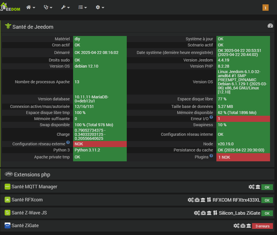

Voici la page santé de ma Jeedom

Sur la page santé de votre Jeedom, il y est encore indiqué que vous avez une erreur de support (I/O).
Idéalement, il faudrait déjà retourner sur une édition 11 de la Debian.
