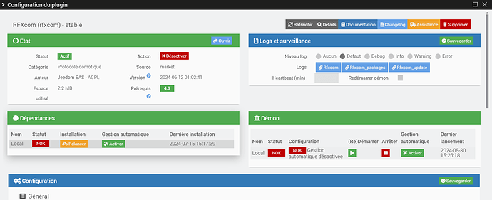

Mes dépendances du rfxcom ne s’installe plus.
J’ai trouvé des chose sur le forum mais rien ne fonctionne je suis un peu perdu.
Merci pour votre aide.

Informations Jeedom
Core : 4.4.8.1 (V4-stable)
DNS Jeedom : oui
Plugin : RFXcom
Version : 2024-06-12 01:02:41 (stable)
Statut Démon : Stoppé - (2024-05-30 15:26:18)

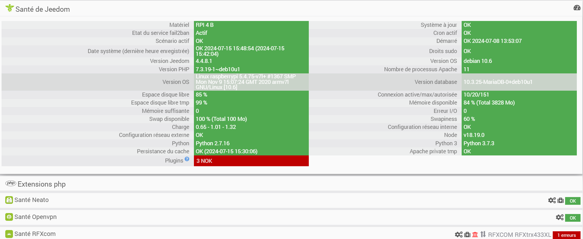

Page santé jeedom, svp. Mais vous êtes encore en debian 10, le problème vient probablement de là.
Donc sauf plugin qui ne fonctionnerait qu’en debian 10 (openzwave, blea?), il te faut envisager de passer à debian 11.
Sinon, repartir sur une sauvegarde d’avant ton problème puis ne plus rien faire comme mise à jour sur ton jeedom.
Debian 10 n’est plus supporté officiellement,.donc indépendamment de.la volonté de jeedom, depuis le 1er juillet et les dépôts ne sont plus maintenus, ce qui engendre des soucis pour certains plugins.
merci je vais regarder ça car j’ai openzwave. Donc je vais surement chercher une ancienne sauvegarde.
Pour openzwave tu devrais passer sur zwavejs puis upgrader à debian 11. Il y a des tutos sur la communauté.
parfait je vais faire ça
