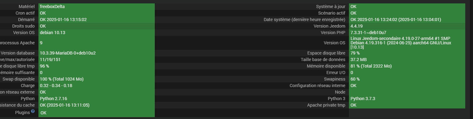

Ma page santé :
Merci d’avance.
Votre système debian ,10, n’est pas à jour. C’est probablement indiqué dans le changelog.
Il y a plusieurs sujets indiquant comment passer votre vm freebox vers debian 11.
Un peu de lecture en perspective.
Merci, je vais faire une recherche.
