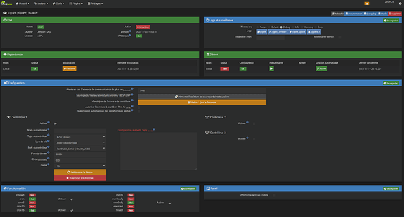

En PJ capture d’écran de la config.
Si quelqu’un a une idée… merci !

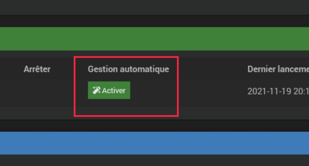

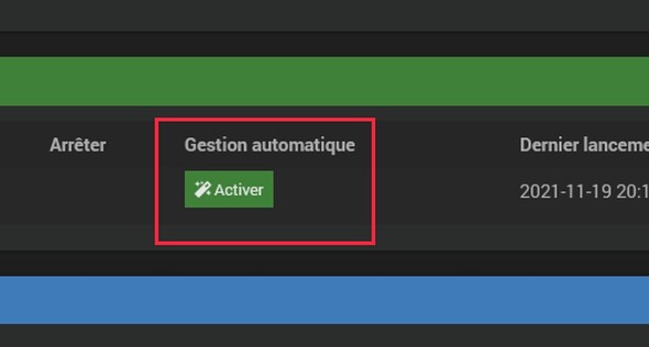

Peut être en activant la gestion automatique…
3 « J'aime »
Bien vu… c’était si simple, mais je ne suis pas encore familier avec Jeedom.
Je suis surpris qu’une telle option en soit pas active par défaut. Je pense que tout le monde souhaite que le démon Zigbee se lance au démarrage du système.
Merci pour ta réponse rapide !
De rien !
Et je suis bien d’accord avec toi, une fois le plugin correctement configuré et démarré une première fois, la gestion automatique devrait être activé ou à minima être proposé/conseillé.
