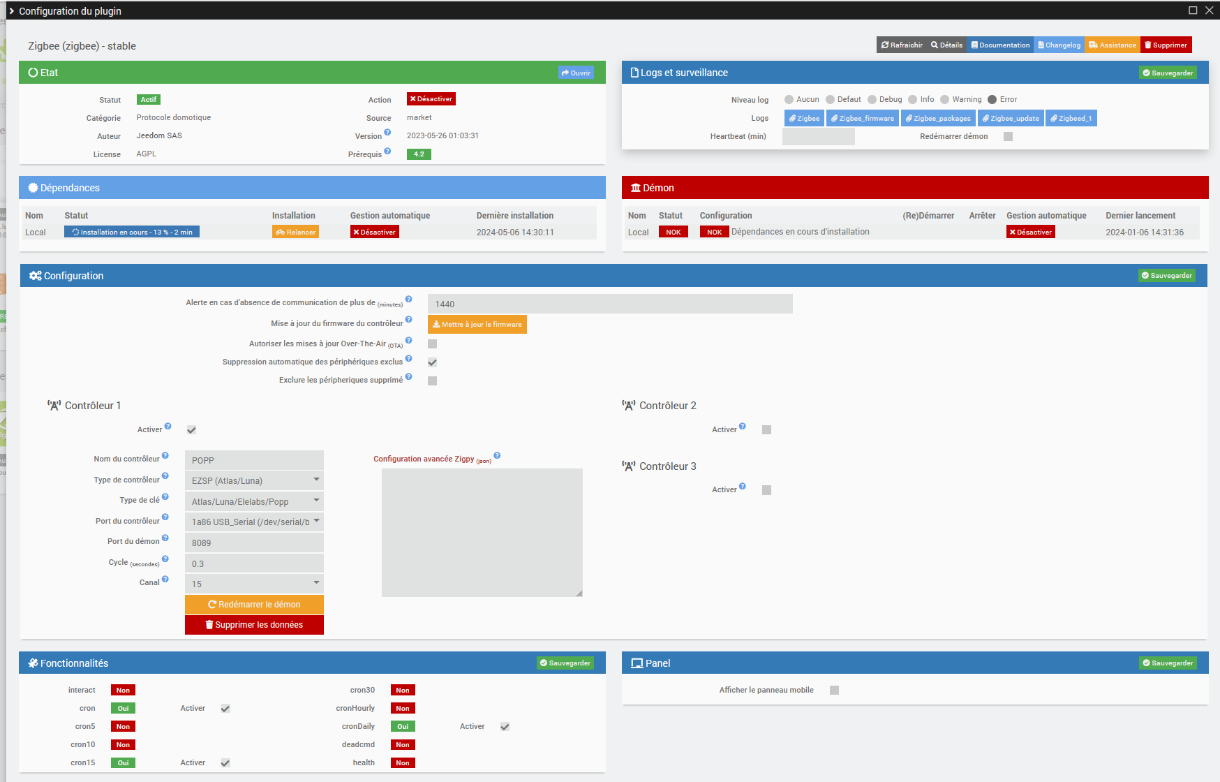

J’ai subitement perdu l’accès total à mon jeedom. Je l’ai débranché puis rebranché et il s’est remis à fonctionner.
Par contre, le démon zigbee refuse de démarrer.

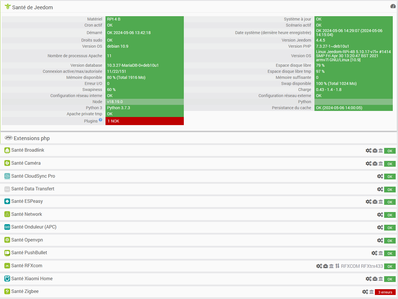

J’ai découvert un problème de packages :
Les boutons Corriger et Corriger tout ne sont pas opérationnels. Que faire ?
Et voici la santé :

Le mieux est de relancer les dépendances du plugin si vraiment il y a un problème de version, ce que j’ignore.
Malheureusement l’installation des dépendances se bloque.
Merci pour l’info, je vais attendre la mise à jour, bien que mon zigbee soit mort !
Il vous faut passer à jeezigbee alors ou tester une sauvegarde d’avant votre problème.
