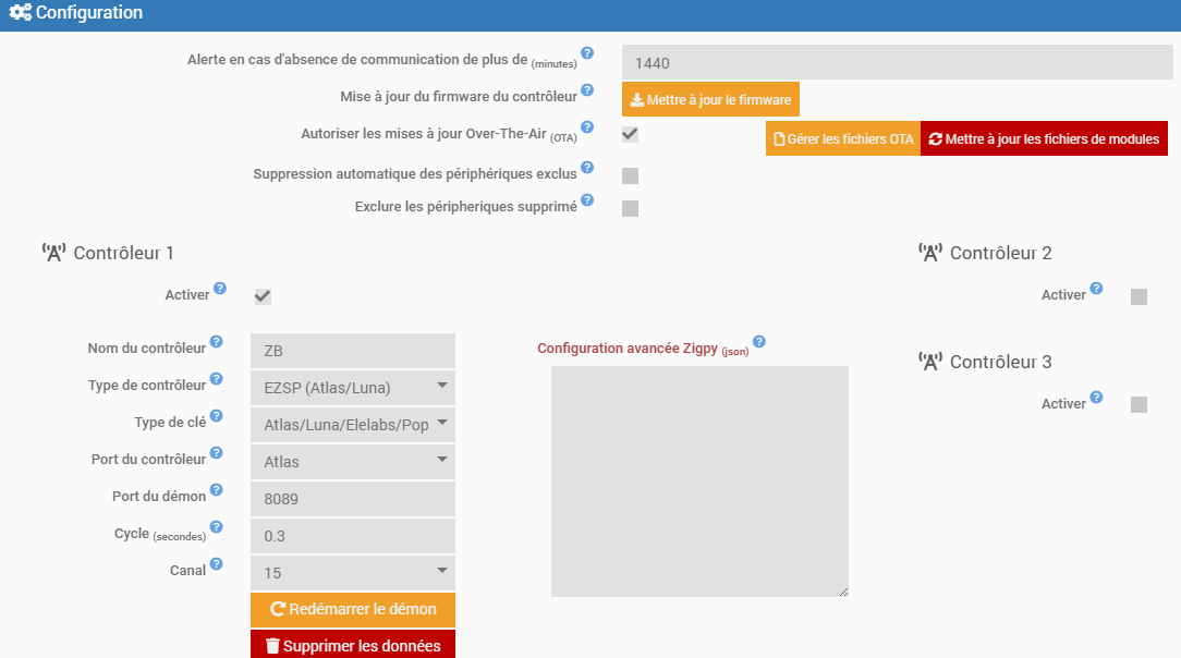

Voici ma config du plugin Zigbee
Je ne suis pas en https dans la partie réseau.
