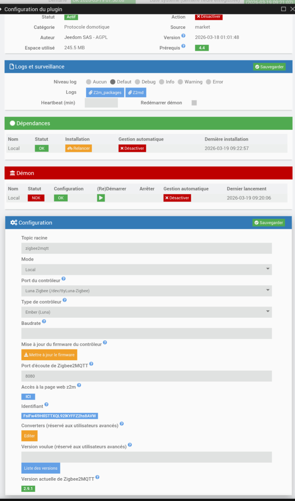

Alors j’ai reboot la box et relancé les dépendance.
2026-03-19 09:49:52] ERROR Attention je pense qu'il y a un soucis avec le démon que j'ai relancé plus de 3 fois consécutivement
[2026-03-19 10:20:51] ERROR Erreur sur la fonction deamon_start du plugin : Vous
tmp/jeedom_install_in_progress_z2m
