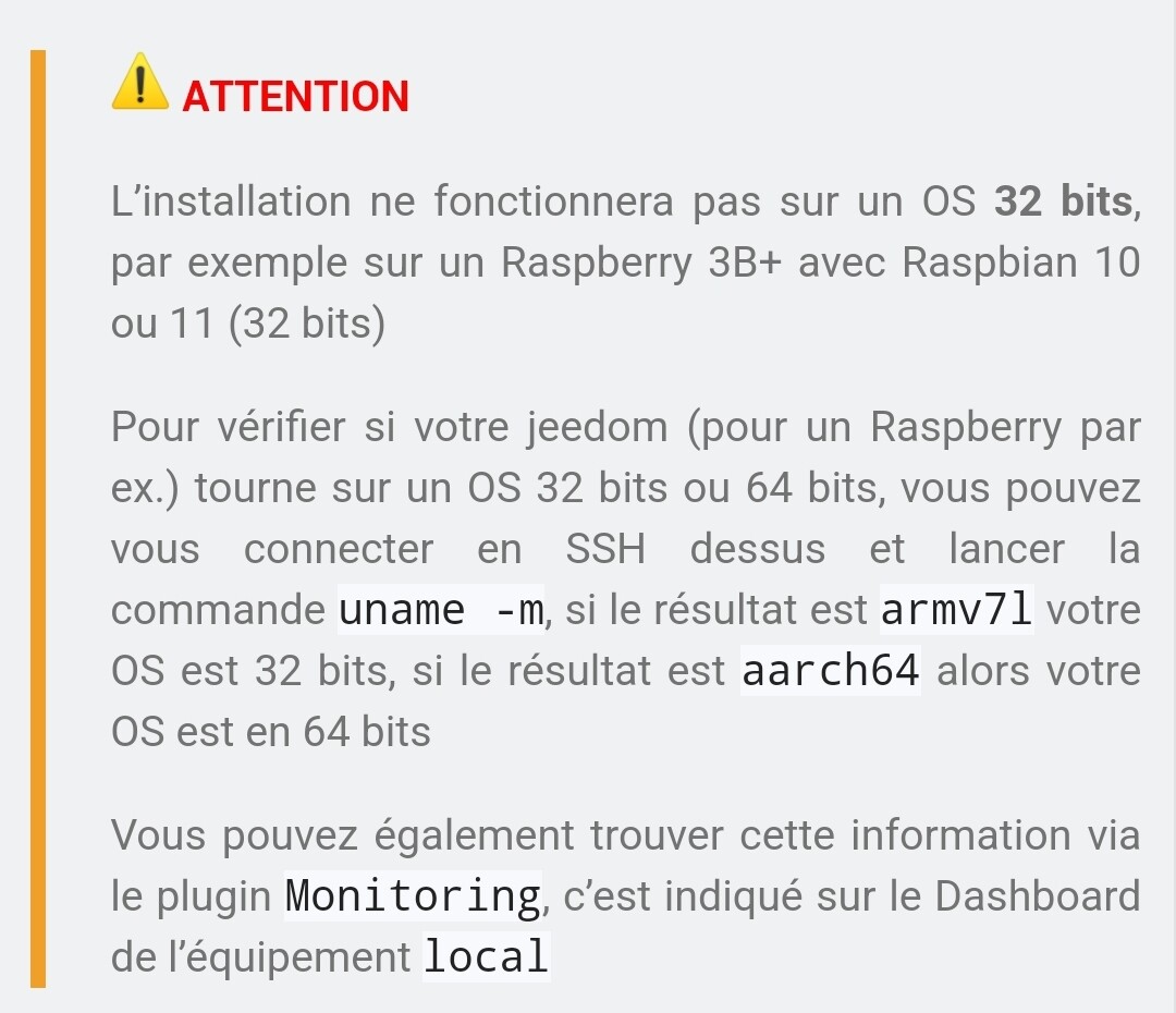

Pourtant c’est bien écrit dans la documentation que cela ne peut pas fonctionner sur un OS 32bits :wink:
Et avec un Pi4, je te conseille d’autant plus d’installer Raspbian 64 bits, dans le temps ce sera beaucoup plus pérenne :+1:
