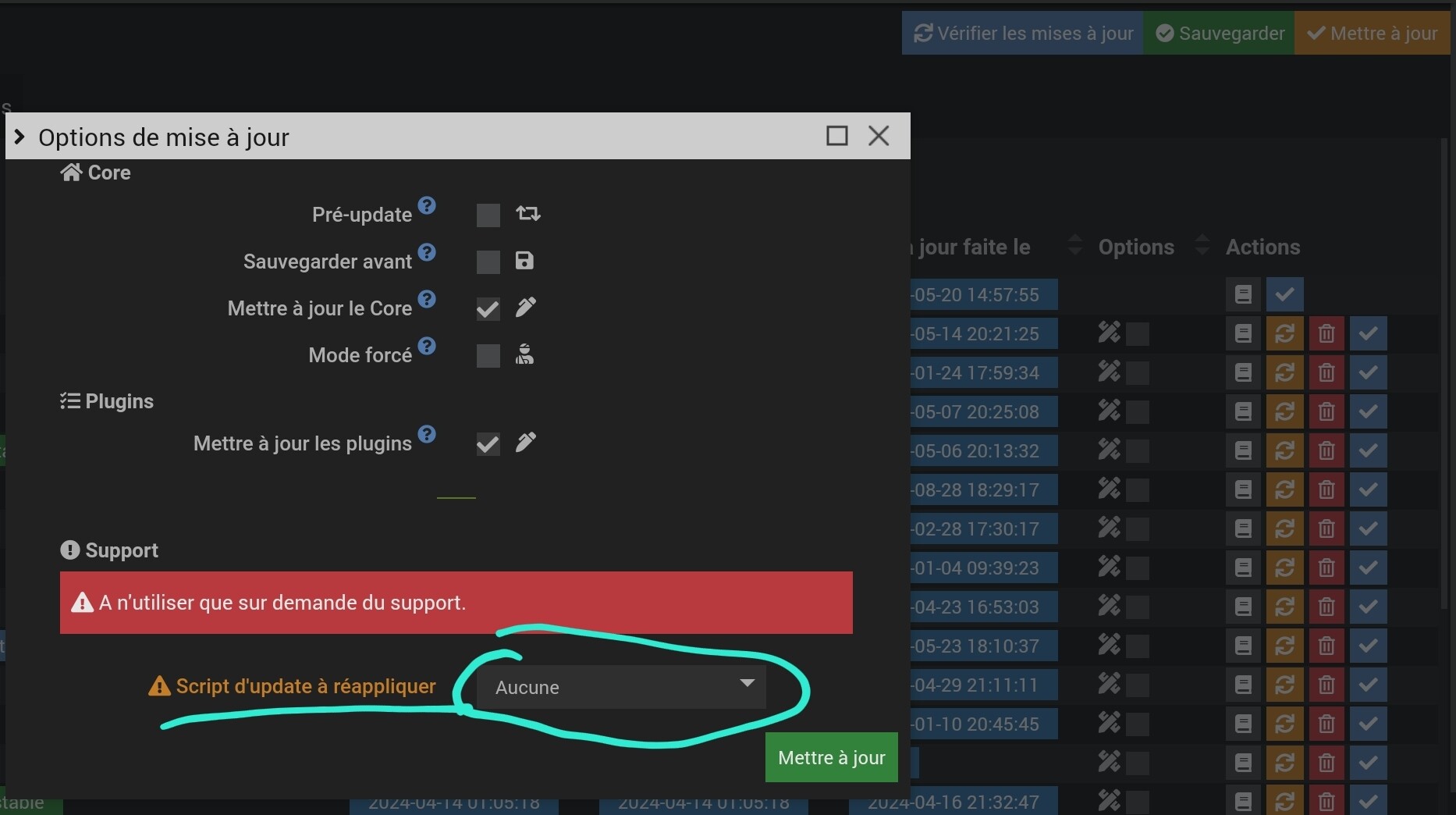

Il faut mettre à jour votre nodejs.
  1. réappliquer la mise à jour de votre jeedom actuel. Donner les logs.
  2. Si cela ne change rien. Le mieux comme vos dépôts apt ne sont pas à jour et que vous avez une box officielle, faire ticket ou une recovery. La recovery mettra à jour vers debian 11. Je vous conseille de faire une recherche sur ce point.
Merci pour votre reponse.
Pour le point 1 comment on reapplique une Maj de Jeedom ?
Est il possible de lancer une Maj de nodeJS par une commande SSH ?
J’ai relance une maj dans le centre Maj et j’ai l’impression qu’il y a une erreur au niveau du nodejs

Depuis le menu mise à jour de jeedom Puis choisir votre mise à jour dans le menu du bas.
Oui, mais je ne vous le conseille pas sur une box officielle, d’ou le ticket.

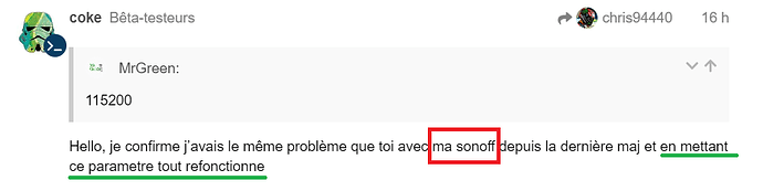

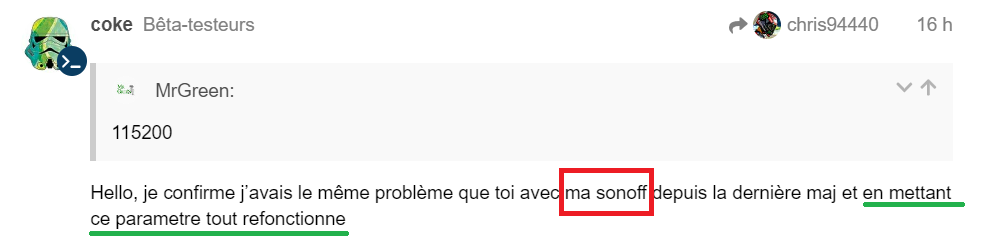

Avez-vous lu ceci concernant le bautrate?
Eventuellement en le configurant, ça résoudra vos soucis ( ou pas)
[Plugin ZigbeeLinker] Post officiel (pour Zigbee2MQTT) [changelog] - #42 par MrGreen
Je n’ai pas vu cette case car je n’ai pas de Conbee ni de Sonoff mais une CC2531 mais je peux essayé de refaire un test :wink:
