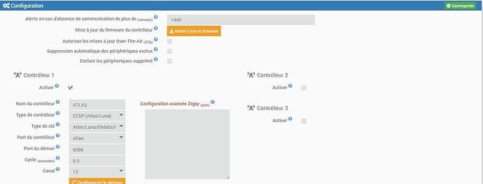

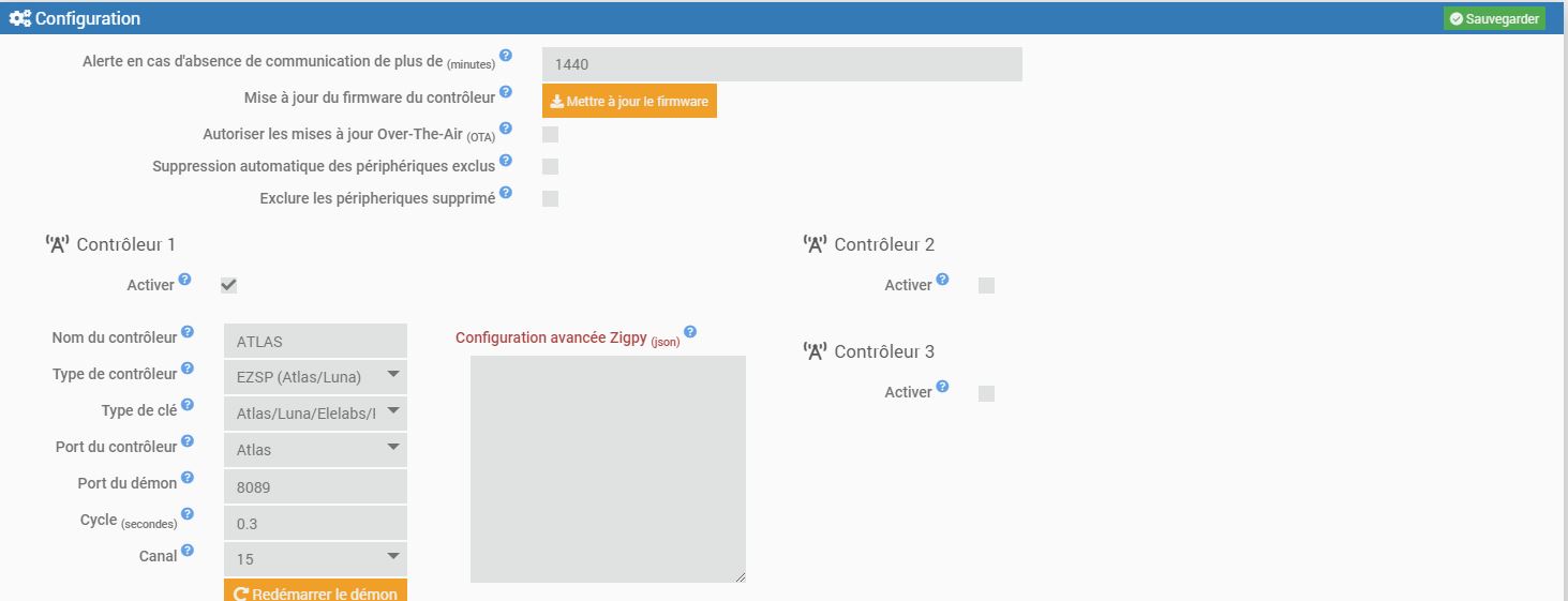

Bonjour, voici mes caputres d’ecran de la configuration du Plugin Zigbee:
Bonjour , de quel clé Zigbee dispose tu ? Tu as une Box Luna ?
Bonjour, j’ai une box JEEDOM ATLAS configuré Zigbee

La configuration du contrôleur est bonne.

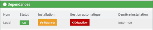

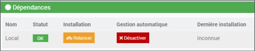

Ceci est bizarre (dernière installation inconnue) donc vous pouvez relancer les dépendances
Et aussi cocher ceci
