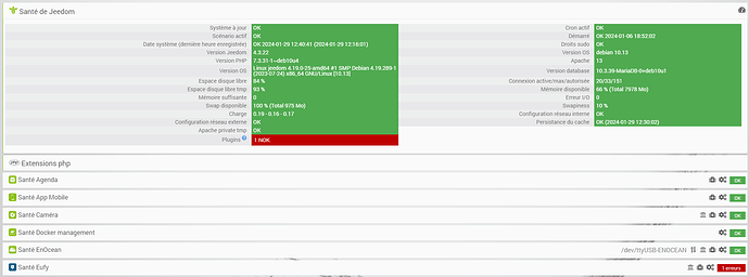

Je voudrais tester ce plug in en 4.4, la partie commiunication indique OK mais pas moyen de demarrer le démon.
De ou peut venir le problème ?

Bonjour, Je ne sais pas si je dois creer un nouveau post, vu qu’il semble tres similaire.
Bref je me lance.
D’abord merci pour ce plugin, je me rend bien compte du temps qu’il faut!
Je suis bloqué car j’ai réussi a installer le docker, la connexion est OK/OK, le resultat de test :

, j’ai dans demon_log :
Error: importing module jeedom.jeedom,
le resultat de : apt-get install python3-serial python3-pyudev
m’indique python3-serial est déjà la version la plus récente (3.4-4).
python3-pyudev est déjà la version la plus récente (0.21.0-1).
, bref je ne sais plus trop comment avancer.
Auriez vous un petit indice?
d’avance merci.

Merci de votre aide
Page santé de jeedom??
Peux tu me donner les resultats des commandes suivantes:
python --version
pip --version
python2 --version
pip2 --version
python3 --version
pip3 --version
python --version → Python 2.7.16
pip --version → pip 23.3.2 from /usr/local/lib/python3.7/dist-packages/pip (python 3.7)
python2 --version → Python 2.7.16
pip2 --version → pip 18.1 from /usr/lib/python2.7/dist-packages/pip (python 2.7)
python3 --version → Python 3.7.3
pip3 --version → pip 23.3.2 from /usr/local/lib/python3.7/dist-packages/pip (python 3.7)
