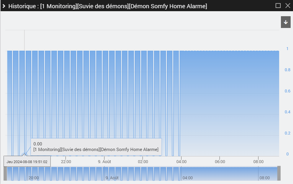

maintenant que je monitore mes démons avec le plugin virtuel, je m’apercois que le plugin plugin-somfyhomealarm à le démon qui redémarre tous le temps.

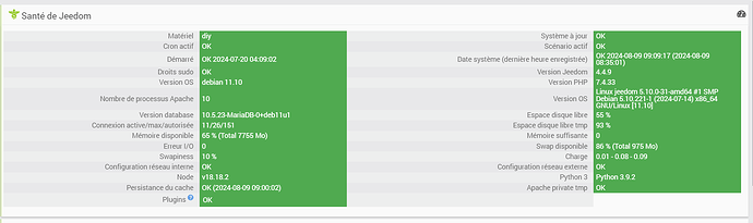

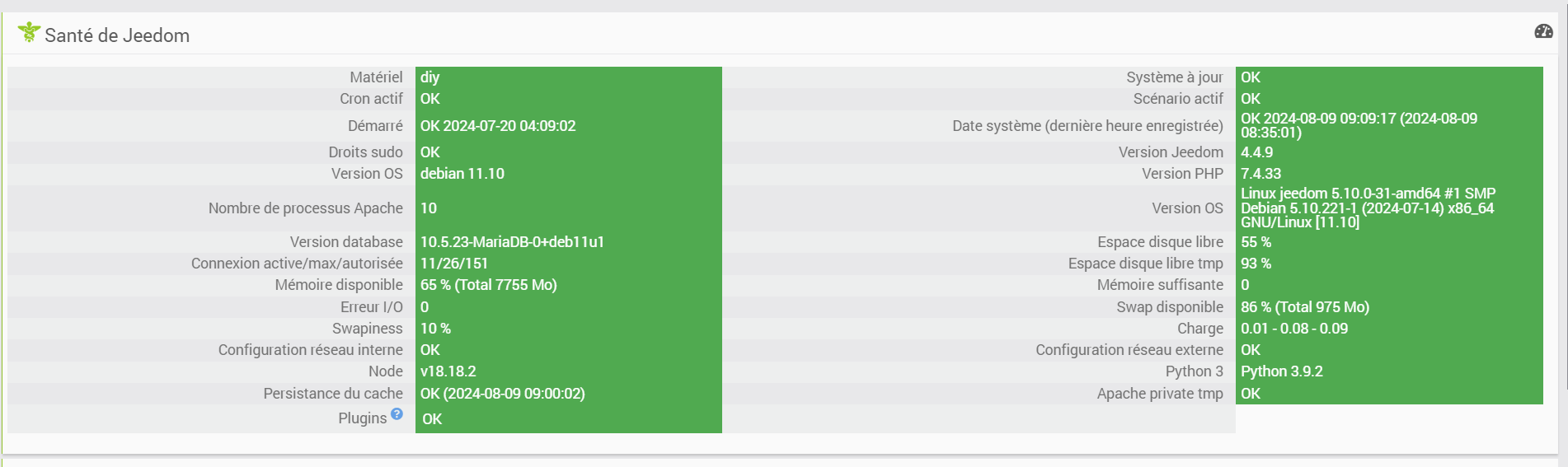

Informations Jeedom
Core : 4.4.9 (V4-stable)
DNS Jeedom : oui
Plugin : Somfy Home Alarme
Version : 2024-04-26 01:23:14 (stable)
Statut Démon : Démarré - (2024-08-09 03:55:02)
page santée :
merci :slight_smile:
c’est « normal », enfin en tout cas ça a toujours été assez instable. Si tu actives la gestion automatique du démon avec Jeedom, il redémarrera automatiquement le démon.
En plus de cela, comme j’avais noté ces problèmes dès le début, le démon essaye de se reconnecter 10 fois de lui même avant de s’arrêter et de laisser la main à jeedom. Chaque redémarrage se fait avec un temps d’attente un peu plus long à chaque fois, au cas où le soucis viendrait d’un soucis internet ou d’un soucis côté Somfy.
Si tu veux le monitorer et avoir une notification, le plus judicieux c’est de s’assurer que le démon n’est pas arrêté plus de X minutes.
