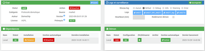

Depuis le changement d’heure (2h00 du mat) le démon du pluging JMQTT ne demarre plus, j’ai tenté de rebooter complètement ma box domotique / j’ai tenter desinstaller le pluging puis reinstaller (mauvaise idée j’ai perdu toute ma config) et c’est toujours pareil j’obtiens le message suivant :

Avez-vous une idée d’investigation car là je ne sais plus où chercher
et le log erreur c’est celui que j’ai mis plus haut dans le post.
Depuis mon poste j’ai restauré une version de Jeedom du 28/10/23 pour voir et c’est pareil
