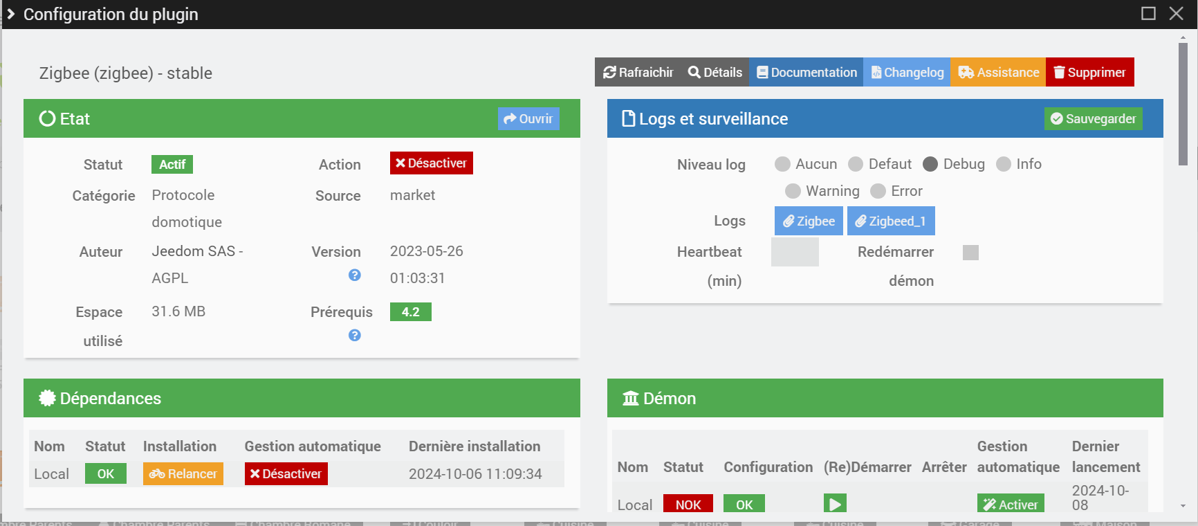

J’ai toute mon installation Zigbee hors service depuis 1 semaine : Le Demon du Plugin Zigbee est KO et je n’arrive pas à le relancer.
Le seul changement que j’ai eu chez moi c’est le changement de ma freebox pour une ULTRA mais je pense pas que ça puisse avoir un lien. J’accède toujours correctement à Jeedom sur mon réseau et depuis l’extérieur.
J’ai une box Jeedom LUNA
Je ne suis pas super callé sur Jeedom ni sur la technique :slight_smile:
J’ai relancé les dépendances pour essayer
j’ai le message jeedom suivant : Echec de la requête HTTP : http://127.0.0.1:8089/device/all cURL error : Failed to connect to 127.0.0.1 port 8089: Connection refused
→ du coup je me demande quand même s’il y a pas un lien avec mon réseau mais je seche

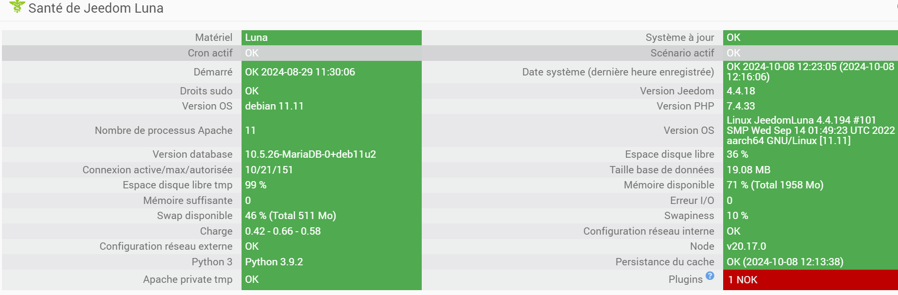

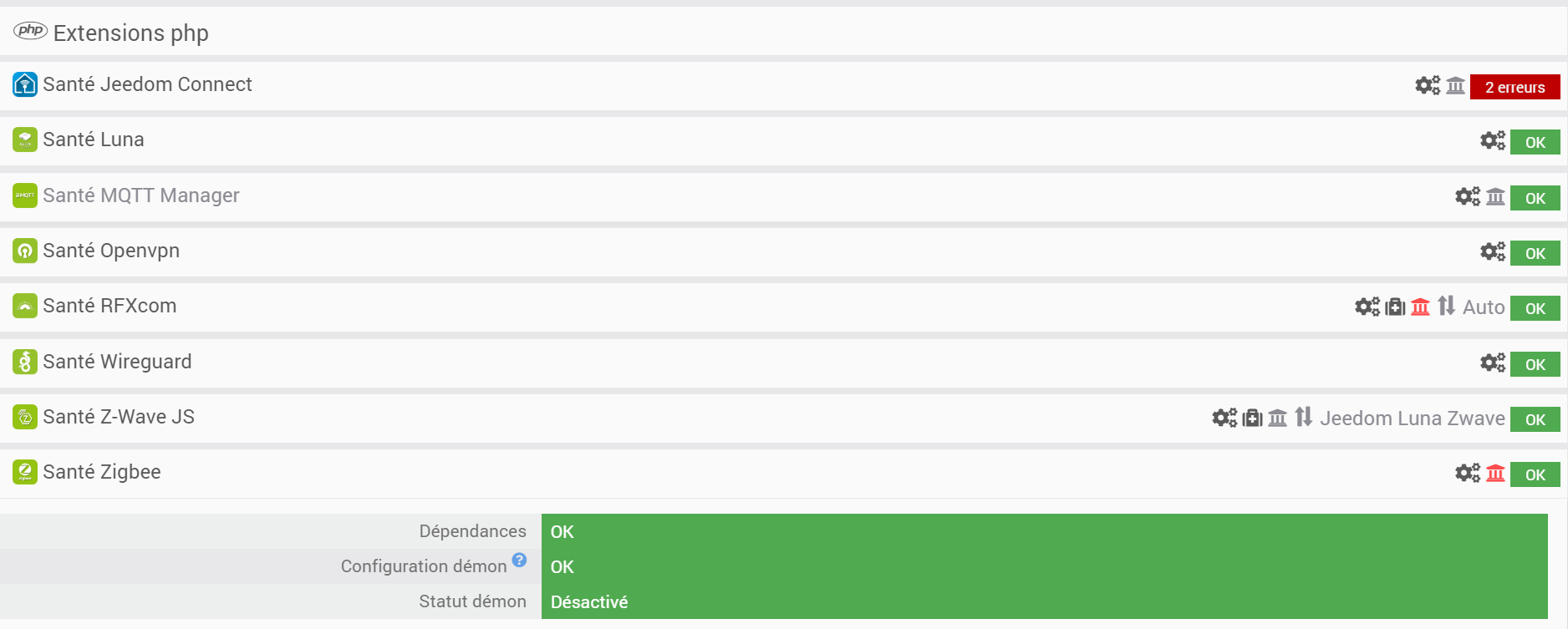

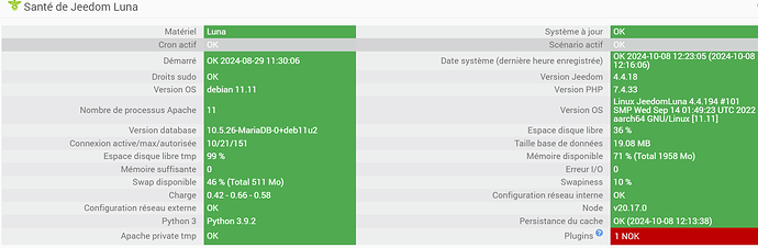

La page santé serait bien
Migrer vers z2m car le plugin que vous utilisez n’est plus maintenu
merci voici

Ben votre plugin sous debian 11 ne peut fonctionner a cause de nodejs 20
