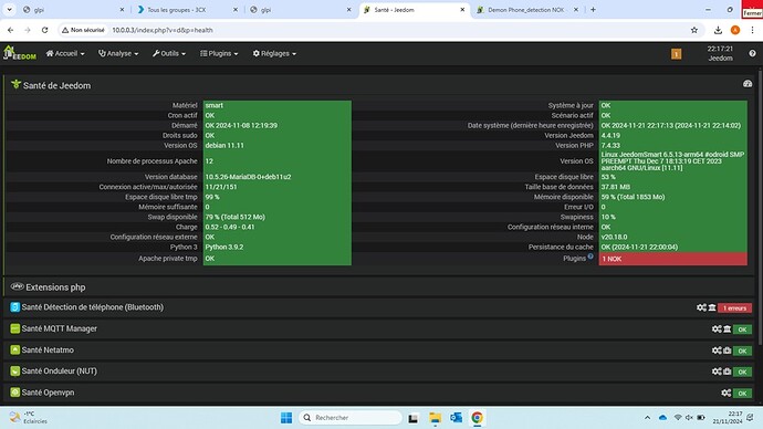

J’ai un problème avec ce plugin depuis la MAJ vers Debian 11. Le demon repasse systématiquement en NOK. Pouvez-vous m’aider SVP ? j’ai une clé bluetooth SENA.
Informations Jeedom
Core : 4.4.19 (master)
DNS Jeedom : oui
Plugin : Détection de téléphone (Bluetooth)
Version : 2024-06-01 01:21:53 (stable)
Statut Démon : Stoppé - (2024-11-21 21:52:51)

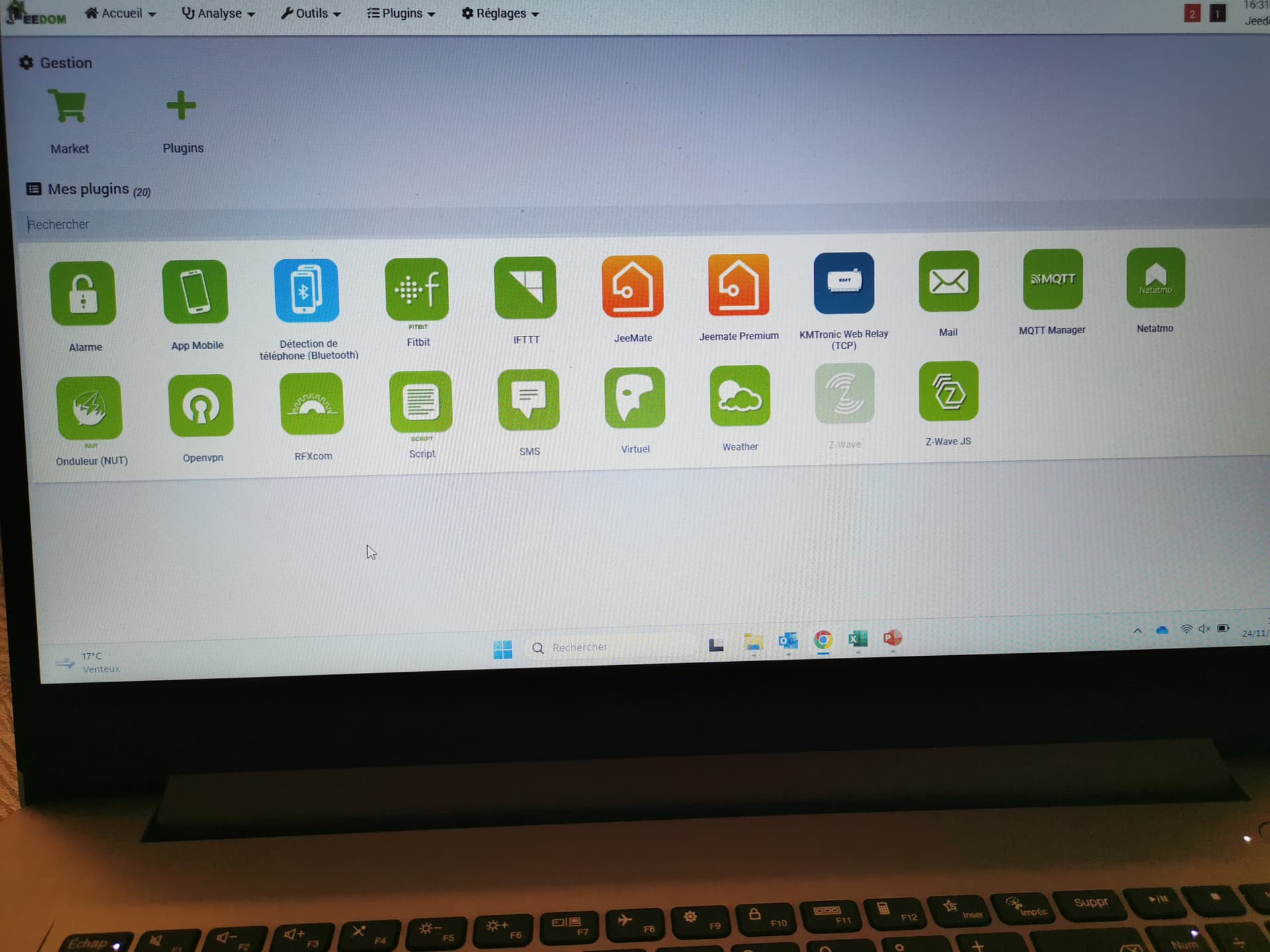

Voici les plugins que j’utilise.
A ma connaissance aucun autre plugin n’utilise le bluetooth.

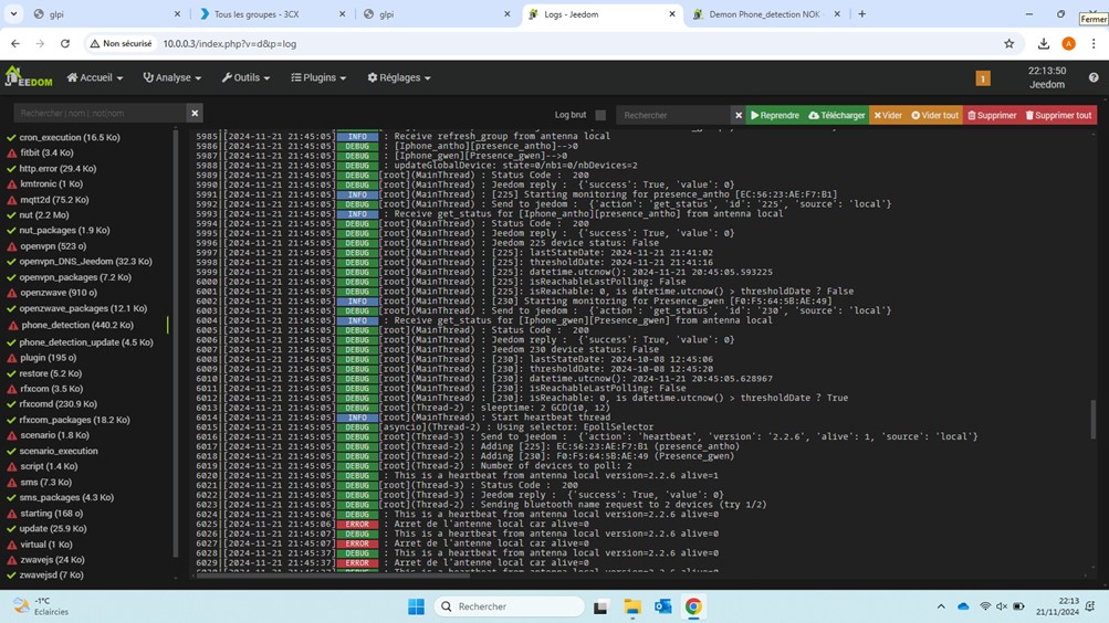

Vous avez mis un heartbeat sur ce plugin ?
On pourrait avoir le log complet copié en texte avec balises car là on a pas tt.
Mais bon alive=0 c’est quand il y a un souci BT 5 fois de suite.
Oui j’avais mis un heartbit, mais le j’ai enlevé car ça n’a rien donné.
Voici le log complet :
6212|[2024-11-24 15:58:56] ERROR  : Arret de l'antenne local car alive=0

6219|[2024-11-24 16:00:05] ERROR  : Attention je pense qu'il y a un soucis avec le démon que j'ai relancé plus de 3 fois consécutivement
6220|[2024-11-24 16:00:20] ERROR [asyncio](Thread-2) : Fatal error: protocol.data_received() call failed.
6221|protocol: <aiobtname.BTNameRequester object at 0xffff8f8cdc40>
6222|transport: <_SelectorSocketTransport fd=7 read=polling write=<idle, bufsize=0>>
6223|Traceback (most recent call last):
6224|File "/usr/lib/python3.9/asyncio/selector_events.py", line 870, in _read_ready__data_received
6225|self._protocol.data_received(data)
6226|File "/var/www/html/plugins/phone_detection/resources/phone_detectiond/aiobtname.py", line 127, in data_received
6227|name=packet[10:].strip(b'\x00').decode()
6228|UnicodeDecodeError: 'utf-8' codec can't decode byte 0xff in position 239: invalid start byte

6290|[2024-11-24 16:10:04] ERROR  : Attention je pense qu'il y a un soucis avec le démon que j'ai relancé plus de 3 fois consécutivement
6291|[2024-11-24 16:10:09] ERROR [asyncio](Thread-2) : Fatal error: protocol.data_received() call failed.
6292|protocol: <aiobtname.BTNameRequester object at 0xffff8a54eaf0>
6293|transport: <_SelectorSocketTransport fd=7 read=polling write=<idle, bufsize=0>>
6294|Traceback (most recent call last):
6295|File "/usr/lib/python3.9/asyncio/selector_events.py", line 870, in _read_ready__data_received
6296|self._protocol.data_received(data)
6297|File "/var/www/html/plugins/phone_detection/resources/phone_detectiond/aiobtname.py", line 122, in data_received
6298|resu=unpack("ssss",packet[:4])
6299|struct.error: unpack requires a buffer of 4 bytes

6342|[2024-11-24 16:17:01] ERROR  : Arret de l'antenne local car alive=0
6343|[2024-11-24 16:17:30] ERROR  : Arret de l'antenne local car alive=0
6344|[2024-11-24 16:17:30] ERROR  : Arret de l'antenne local car alive=0
6345|[2024-11-24 16:17:31] ERROR  : Arret de l'antenne local car alive=0
6346|[2024-11-24 16:18:00] ERROR  : Arret de l'antenne local car alive=0
6347|[2024-11-24 16:18:00] ERROR  : Arret de l'antenne local car alive=0
6348|[2024-11-24 16:18:01] ERROR  : Arret de l'antenne local car alive=0
6349|[2024-11-24 16:18:31] ERROR  : Arret de l'antenne local car alive=0
6350|[2024-11-24 16:18:31] ERROR  : Arret de l'antenne local car alive=0
6351|[2024-11-24 16:18:31] ERROR  : Arret de l'antenne local car alive=0
6352|[2024-11-24 16:19:01] ERROR  : Arret de l'antenne local car alive=0
6353|[2024-11-24 16:19:01] ERROR  : Arret de l'antenne local car alive=0
6354|[2024-11-24 16:19:01] ERROR  : Arret de l'antenne local car alive=0
6355|[2024-11-24 16:19:31] ERROR  : Arret de l'antenne local car alive=0
6356|[2024-11-24 16:19:31] ERROR  : Arret de l'antenne local car alive=0
6357|[2024-11-24 16:19:31] ERROR  : Arret de l'antenne local car alive=0
6358|[2024-11-24 16:20:01] ERROR  : Arret de l'antenne local car alive=0
6359|[2024-11-24 16:20:01] ERROR  : Arret de l'antenne local car alive=0
6360|[2024-11-24 16:20:01] ERROR  : Arret de l'antenne local car alive=0
6361|[2024-11-24 16:20:04] ERROR  : Attention je pense qu'il y a un soucis avec le démon que j'ai relancé plus de 3 fois consécutivement
6362|[2024-11-24 16:20:31] ERROR  : Arret de l'antenne local car alive=0
6363|[2024-11-24 16:20:31] ERROR  : Arret de l'antenne local car alive=0
6364|[2024-11-24 16:20:31] ERROR  : Arret de l'antenne local car alive=0
6365|[2024-11-24 16:21:01] ERROR  : Arret de l'antenne local car alive=0
6366|[2024-11-24 16:21:02] ERROR  : Arret de l'antenne local car alive=0
6367|[2024-11-24 16:21:02] ERROR  : Arret de l'antenne local car alive=0
6368|[2024-11-24 16:21:32] ERROR  : Arret de l'antenne local car alive=0
6369|[2024-11-24 16:21:32] ERROR  : Arret de l'antenne local car alive=0
6370|[2024-11-24 16:21:32] ERROR  : Arret de l'antenne local car alive=0
6371|[2024-11-24 16:22:02] ERROR  : Arret de l'antenne local car alive=0
6372|[2024-11-24 16:22:02] ERROR  : Arret de l'antenne local car alive=0
6373|[2024-11-24 16:22:02] ERROR  : Arret de l'antenne local car alive=0
6374|[2024-11-24 16:22:32] ERROR  : Arret de l'antenne local car alive=0
6375|[2024-11-24 16:22:32] ERROR  : Arret de l'antenne local car alive=0
6376|[2024-11-24 16:22:32] ERROR  : Arret de l'antenne local car alive=0
6377|[2024-11-24 16:23:02] ERROR  : Arret de l'antenne local car alive=0
6378|[2024-11-24 16:23:02] ERROR  : Arret de l'antenne local car alive=0
6379|[2024-11-24 16:23:02] ERROR  : Arret de l'antenne local car alive=0
6380|[2024-11-24 16:23:32] ERROR  : Arret de l'antenne local car alive=0
6381|[2024-11-24 16:23:32] ERROR  : Arret de l'antenne local car alive=0
6382|[2024-11-24 16:23:32] ERROR  : Arret de l'antenne local car alive=0
6383|[2024-11-24 16:24:02] ERROR  : Arret de l'antenne local car alive=0
6384|[2024-11-24 16:24:03] ERROR  : Arret de l'antenne local car alive=0
6385|[2024-11-24 16:24:03] ERROR  : Arret de l'antenne local car alive=0
6386|[2024-11-24 16:24:32] ERROR  : Arret de l'antenne local car alive=0
6387|[2024-11-24 16:24:33] ERROR  : Arret de l'antenne local car alive=0
6388|[2024-11-24 16:24:33] ERROR  : Arret de l'antenne local car alive=0
6389|[2024-11-24 16:25:02] ERROR  : Arret de l'antenne local car alive=0
6390|[2024-11-24 16:25:03] ERROR  : Arret de l'antenne local car alive=0
6391|[2024-11-24 16:25:03] ERROR  : Arret de l'antenne local car alive=0
6392|[2024-11-24 16:25:04] ERROR  : Attention je pense qu'il y a un soucis avec le démon que j'ai relancé plus de 3 fois consécutivement
6393|[2024-11-24 16:25:12] ERROR [asyncio](Thread-2) : Fatal error: protocol.data_received() call failed.
6394|protocol: <aiobtname.BTNameRequester object at 0xffff7fe69af0>
6395|transport: <_SelectorSocketTransport fd=8 read=polling write=<idle, bufsize=0>>
6396|Traceback (most recent call last):
6397|File "/usr/lib/python3.9/asyncio/selector_events.py", line 870, in _read_ready__data_received
6398|self._protocol.data_received(data)
6399|File "/var/www/html/plugins/phone_detection/resources/phone_detectiond/aiobtname.py", line 122, in data_received
6400|resu=unpack("ssss",packet[:4])
6401|struct.error: unpack requires a buffer of 4 bytes
6402|[2024-11-24 16:25:18] ERROR [asyncio](Thread-2) : Fatal error: protocol.data_received() call failed.
6403|protocol: <aiobtname.BTNameRequester object at 0xffff7fe69430>
6404|transport: <_SelectorSocketTransport fd=7 read=polling write=<idle, bufsize=0>>
6405|Traceback (most recent call last):
6406|File "/usr/lib/python3.9/asyncio/selector_events.py", line 870, in _read_ready__data_received
6407|self._protocol.data_received(data)
6408|File "/var/www/html/plugins/phone_detection/resources/phone_detectiond/aiobtname.py", line 122, in data_received
6409|resu=unpack("ssss",packet[:4])
6410|struct.error: unpack requires a buffer of 4 bytes
6411|[2024-11-24 16:25:28] ERROR [asyncio](Thread-2) : Fatal error: protocol.data_received() call failed.
6412|protocol: <aiobtname.BTNameRequester object at 0xffff7fe69c70>
6413|transport: <_SelectorSocketTransport fd=7 read=polling write=<idle, bufsize=0>>
6414|Traceback (most recent call last):
6415|File "/usr/lib/python3.9/asyncio/selector_events.py", line 870, in _read_ready__data_received
6416|self._protocol.data_received(data)
6417|File "/var/www/html/plugins/phone_detection/resources/phone_detectiond/aiobtname.py", line 122, in data_received
6418|resu=unpack("ssss",packet[:4])
6419|struct.error: unpack requires a buffer of 4 bytes
6420|[2024-11-24 16:25:32] ERROR  : Arret de l'antenne local car alive=0
6421|[2024-11-24 16:25:33] ERROR  : Arret de l'antenne local car alive=0
6422|[2024-11-24 16:25:33] ERROR  : Arret de l'antenne local car alive=0
6423|[2024-11-24 16:26:03] ERROR  : Arret de l'antenne local car alive=0
6424|[2024-11-24 16:26:03] ERROR  : Arret de l'antenne local car alive=0
6425|[2024-11-24 16:26:03] ERROR  : Arret de l'antenne local car alive=0
6426|[2024-11-24 16:26:33] ERROR  : Arret de l'antenne local car alive=0
6427|[2024-11-24 16:26:33] ERROR  : Arret de l'antenne local car alive=0
6428|[2024-11-24 16:26:34] ERROR  : Arret de l'antenne local car alive=0
6429|[2024-11-24 16:27:03] ERROR  : Arret de l'antenne local car alive=0
6430|[2024-11-24 16:27:03] ERROR  : Arret de l'antenne local car alive=0
6431|[2024-11-24 16:27:04] ERROR  : Arret de l'antenne local car alive=0
6432|[2024-11-24 16:27:33] ERROR  : Arret de l'antenne local car alive=0
6433|[2024-11-24 16:27:33] ERROR  : Arret de l'antenne local car alive=0
6434|[2024-11-24 16:27:34] ERROR  : Arret de l'antenne local car alive=0
6435|[2024-11-24 16:28:03] ERROR  : Arret de l'antenne local car alive=0
6436|[2024-11-24 16:28:03] ERROR  : Arret de l'antenne local car alive=0
6437|[2024-11-24 16:28:04] ERROR  : Arret de l'antenne local car alive=0
6438|[2024-11-24 16:28:33] ERROR  : Arret de l'antenne local car alive=0
6439|[2024-11-24 16:28:33] ERROR  : Arret de l'antenne local car alive=0
6440|[2024-11-24 16:28:34] ERROR  : Arret de l'antenne local car alive=0
6441|[2024-11-24 16:29:03] ERROR  : Arret de l'antenne local car alive=0
6442|[2024-11-24 16:29:03] ERROR  : Arret de l'antenne local car alive=0
6443|[2024-11-24 16:29:04] ERROR  : Arret de l'antenne local car alive=0
6444|[2024-11-24 16:29:33] ERROR  : Arret de l'antenne local car alive=0
6445|[2024-11-24 16:29:33] ERROR  : Arret de l'antenne local car alive=0
6446|[2024-11-24 16:29:34] ERROR  : Arret de l'antenne local car alive=0
6447|[2024-11-24 16:30:04] ERROR  : Arret de l'antenne local car alive=0
6448|[2024-11-24 16:30:04] ERROR  : Arret de l'antenne local car alive=0
6449|[2024-11-24 16:30:04] ERROR  : Arret de l'antenne local car alive=0
6450|[2024-11-24 16:30:05] ERROR  : Attention je pense qu'il y a un soucis avec le démon que j'ai relancé plus de 3 fois consécutivement
6451|[2024-11-24 16:30:29] ERROR [asyncio](Thread-2) : Fatal error: protocol.data_received() call failed.
6452|protocol: <aiobtname.BTNameRequester object at 0xffff85736fd0>
6453|transport: <_SelectorSocketTransport fd=7 read=polling write=<idle, bufsize=0>>
6454|Traceback (most recent call last):
6455|File "/usr/lib/python3.9/asyncio/selector_events.py", line 870, in _read_ready__data_received
6456|self._protocol.data_received(data)
6457|File "/var/www/html/plugins/phone_detection/resources/phone_detectiond/aiobtname.py", line 127, in data_received
6458|name=packet[10:].strip(b'\x00').decode()
6459|UnicodeDecodeError: 'utf-8' codec can't decode byte 0xb1 in position 240: invalid start byte
6460|[2024-11-24 16:30:34] ERROR  : Arret de l'antenne local car alive=0
6461|[2024-11-24 16:30:34] ERROR  : Arret de l'antenne local car alive=0
6462|[2024-11-24 16:30:34] ERROR  : Arret de l'antenne local car alive=0
6463|[2024-11-24 16:31:04] ERROR  : Arret de l'antenne local car alive=0
6464|[2024-11-24 16:31:05] ERROR  : Arret de l'antenne local car alive=0
6465|[2024-11-24 16:31:05] ERROR  : Arret de l'antenne local car alive=0
6466|[2024-11-24 16:31:35] ERROR  : Arret de l'antenne local car alive=0
6467|[2024-11-24 16:31:35] ERROR  : Arret de l'antenne local car alive=0
6468|[2024-11-24 16:31:35] ERROR  : Arret de l'antenne local car alive=0
6469|[2024-11-24 16:32:05] ERROR  : Arret de l'antenne local car alive=0
6470|[2024-11-24 16:32:05] ERROR  : Arret de l'antenne local car alive=0
6471|[2024-11-24 16:32:05] ERROR  : Arret de l'antenne local car alive=0
6472|[2024-11-24 16:32:35] ERROR  : Arret de l'antenne local car alive=0
6473|[2024-11-24 16:32:35] ERROR  : Arret de l'antenne local car alive=0
6474|[2024-11-24 16:32:35] ERROR  : Arret de l'antenne local car alive=0
6475|[2024-11-24 16:33:05] ERROR  : Arret de l'antenne local car alive=0
6476|[2024-11-24 16:33:05] ERROR  : Arret de l'antenne local car alive=0
6477|[2024-11-24 16:33:05] ERROR  : Arret de l'antenne local car alive=0
6478|[2024-11-24 16:33:35] ERROR  : Arret de l'antenne local car alive=0
6479|[2024-11-24 16:33:35] ERROR  : Arret de l'antenne local car alive=0
6480|[2024-11-24 16:33:35] ERROR  : Arret de l'antenne local car alive=0
6481|[2024-11-24 16:34:05] ERROR  : Arret de l'antenne local car alive=0
6482|[2024-11-24 16:34:05] ERROR  : Arret de l'antenne local car alive=0
6483|[2024-11-24 16:34:05] ERROR  : Arret de l'antenne local car alive=0
6484|[2024-11-24 16:34:35] ERROR  : Arret de l'antenne local car alive=0
6485|[2024-11-24 16:34:35] ERROR  : Arret de l'antenne local car alive=0
6486|[2024-11-24 16:34:35] ERROR  : Arret de l'antenne local car alive=0
6487|[2024-11-24 16:35:05] ERROR  : Arret de l'antenne local car alive=0
6488|[2024-11-24 16:35:05] ERROR  : Arret de l'antenne local car alive=0
6489|[2024-11-24 16:35:05] ERROR  : Arret de l'antenne local car alive=0
6490|[2024-11-24 16:35:35] ERROR  : Arret de l'antenne local car alive=0
6491|[2024-11-24 16:35:36] ERROR  : Arret de l'antenne local car alive=0
6492|[2024-11-24 16:35:36] ERROR  : Arret de l'antenne local car alive=0
6493|[2024-11-24 16:36:03] ERROR  : Attention je pense qu'il y a un soucis avec le démon que j'ai relancé plus de 3 fois consécutivement
6494|[2024-11-24 16:36:05] ERROR  : Arret de l'antenne local car alive=0
6495|[2024-11-24 16:36:06] ERROR  : Arret de l'antenne local car alive=0
6496|[2024-11-24 16:36:06] ERROR  : Arret de l'antenne local car alive=0
6497|[2024-11-24 16:36:36] ERROR  : Arret de l'antenne local car alive=0
6498|[2024-11-24 16:36:36] ERROR  : Arret de l'antenne local car alive=0
6499|[2024-11-24 16:36:37] ERROR  : Arret de l'antenne local car alive=0
6500|[2024-11-24 16:37:06] ERROR  : Arret de l'antenne local car alive=0
6501|[2024-11-24 16:37:06] ERROR  : Arret de l'antenne local car alive=0
6502|[2024-11-24 16:37:07] ERROR  : Arret de l'antenne local car alive=0
6503|[2024-11-24 16:37:36] ERROR  : Arret de l'antenne local car alive=0
6504|[2024-11-24 16:37:36] ERROR  : Arret de l'antenne local car alive=0
6505|[2024-11-24 16:37:37] ERROR  : Arret de l'antenne local car alive=0
6506|[2024-11-24 16:38:06] ERROR  : Arret de l'antenne local car alive=0
6507|[2024-11-24 16:38:06] ERROR  : Arret de l'antenne local car alive=0
6508|[2024-11-24 16:38:07] ERROR  : Arret de l'antenne local car alive=0
6509|[2024-11-24 16:38:36] ERROR  : Arret de l'antenne local car alive=0
6510|[2024-11-24 16:38:36] ERROR  : Arret de l'antenne local car alive=0
6511|[2024-11-24 16:38:37] ERROR  : Arret de l'antenne local car alive=0
6512|[2024-11-24 16:39:06] ERROR  : Arret de l'antenne local car alive=0
6513|[2024-11-24 16:39:06] ERROR  : Arret de l'antenne local car alive=0
6514|[2024-11-24 16:39:07] ERROR  : Arret de l'antenne local car alive=0
6515|[2024-11-24 16:39:36] ERROR  : Arret de l'antenne local car alive=0
6516|[2024-11-24 16:39:36] ERROR  : Arret de l'antenne local car alive=0
6517|[2024-11-24 16:39:37] ERROR  : Arret de l'antenne local car alive=0
6518|[2024-11-24 16:40:04] ERROR  : Attention je pense qu'il y a un soucis avec le démon que j'ai relancé plus de 3 fois consécutivement
6519|[2024-11-24 16:40:06] ERROR  : Arret de l'antenne local car alive=0
6520|[2024-11-24 16:40:06] ERROR  : Arret de l'antenne local car alive=0
6521|[2024-11-24 16:40:07] ERROR  : Arret de l'antenne local car alive=0
6522|[2024-11-24 16:40:37] ERROR  : Arret de l'antenne local car alive=0
6523|[2024-11-24 16:40:37] ERROR  : Arret de l'antenne local car alive=0
6524|[2024-11-24 16:40:37] ERROR  : Arret de l'antenne local car alive=0
6525|[2024-11-24 16:41:08] ERROR  : Arret de l'antenne local car alive=0

23389|[2024-11-24 21:42:04] ERROR [asyncio](Thread-2) : Fatal error: protocol.data_received() call failed.
23390|protocol: <aiobtname.BTNameRequester object at 0xffff84157970>
23391|transport: <_SelectorSocketTransport fd=7 read=polling write=<idle, bufsize=0>>
23392|Traceback (most recent call last):
23393|File "/usr/lib/python3.9/asyncio/selector_events.py", line 870, in _read_ready__data_received
23394|self._protocol.data_received(data)
23395|File "/var/www/html/plugins/phone_detection/resources/phone_detectiond/aiobtname.py", line 122, in data_received
23396|resu=unpack("ssss",packet[:4])
23397|struct.error: unpack requires a buffer of 4 bytes
23398|[2024-11-24 21:42:10] DEBUG [root](Thread-2) : elapsed time 11.263607263565063, next loop in 0 seconds
23399|[2024-11-24 21:42:10] DEBUG [asyncio](Thread-2) : Using selector: EpollSelector
23400|[2024-11-24 21:42:10] DEBUG [root](Thread-2) : Adding [230]: F0:F5:64:5B:AE:49 (Presence_gwen)
23401|[2024-11-24 21:42:10] DEBUG [root](Thread-2) : Number of devices to poll: 1
23402|[2024-11-24 21:42:10] DEBUG [root](Thread-2) : Sending bluetooth name request to 1 devices (try 1/2)
23403|[2024-11-24 21:42:11] DEBUG [root](Thread-3) : Send to jeedom :  {'action': 'heartbeat', 'version': '2.2.6', 'alive': 1, 'source': 'local'}
23404|[2024-11-24 21:42:11] DEBUG  : This is a heartbeat from antenna local version=2.2.6 alive=1
23405|[2024-11-24 21:42:11] DEBUG [root](Thread-3) : Status Code :  200
23406|[2024-11-24 21:42:11] DEBUG [root](Thread-3) : Jeedom reply :  {'success': True, 'value': 0}
23407|[2024-11-24 21:42:12] ERROR [asyncio](Thread-2) : Fatal error: protocol.data_received() call failed.
23408|protocol: <aiobtname.BTNameRequester object at 0xffff8415b910>
23409|transport: <_SelectorSocketTransport fd=7 read=polling write=<idle, bufsize=0>>
23410|Traceback (most recent call last):
23411|File "/usr/lib/python3.9/asyncio/selector_events.py", line 870, in _read_ready__data_received
23412|self._protocol.data_received(data)
23413|File "/var/www/html/plugins/phone_detection/resources/phone_detectiond/aiobtname.py", line 122, in data_received
23414|resu=unpack("ssss",packet[:4])
23415|struct.error: unpack requires a buffer of 4 bytes
23416|[2024-11-24 21:42:15] DEBUG [roo`

[ 7670.019735] Bluetooth: hci0: Received unexpected HCI Event 0x00
[ 7670.025604] Bluetooth: hci0: Received unexpected HCI Event 0x00
[ 7670.031464] Bluetooth: hci0: Received unexpected HCI Event 0x00
[ 7670.037343] Bluetooth: hci0: command 0x0419 tx timeout
[ 7670.249561] Bluetooth: hci0: Received unexpected HCI Event 0x00
[ 7670.250166] Bluetooth: hci0: Received unexpected HCI Event 0x00
[ 7670.256081] Bluetooth: hci0: Received unexpected HCI Event 0x00
[ 7670.261940] Bluetooth: hci0: Received unexpected HCI Event 0x00
[ 7672.049065] Bluetooth: hci0: command 0x0419 tx timeout
phone_detection n’envoie jamais de HCI event 0x00. Je te conseille de chercher sur des forums pour essayer de trouver la cause. C’est clairement un problème avec le driver bluetooth qui reçoit un évènement qu’il ne sait pas traiter.
Cordialement
Benoit
Depuis 24h, plus aucun problème.
Merci pour votre aide.
