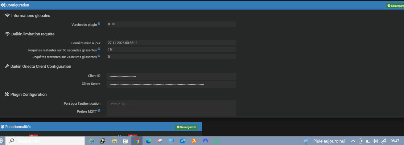

Voici l’état des jetons ce matin :
Et dès que je clique sur « Relancer le démon », tout repart… mais uniquement en manuel :

[2025-11-27 00:35:11] DEBUG : Rate limite : {"limitMinute":20,"remainingMinute":19,"limitDay":200,"remainingDay":0}
Malgré ce redémarrage, les jetons ne sont toujours pas renouvelés, et les commandes restent bloquées tant que je ne fais pas un restart manuel.

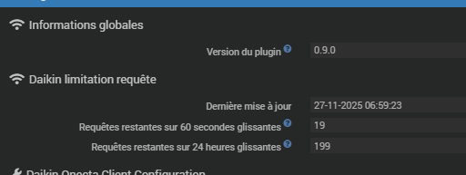

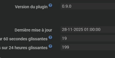

Je suis fraîchement migré en jeedom stable 4.5 avec le plugin en bêta avec la dernière version.
Et j’ai l’impression que ça fonctionne :

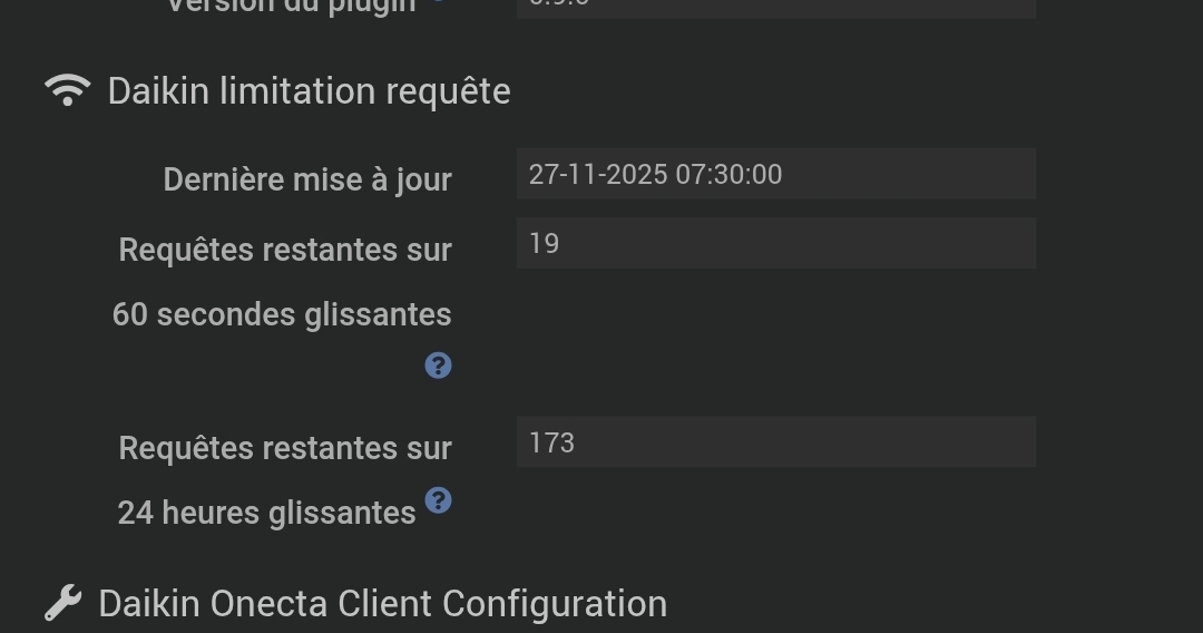

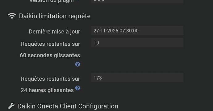

La mise à jour du démon se fait vers 00:00:35 environ, mais je suis obligé de le relancer manuellement pour que tout soit bien pris en compte.
