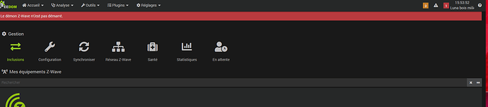

suite a message demon non démarré et malgré suivi de la procédure proposee impossible de procéder a l inclusion d un thermostat heatit
Informations Jeedom Luna
Core : 4.4.12 (master)
DNS Jeedom Luna : oui
Plugin : Z-Wave JS
Version : 2024-11-16 01:03:20 (stable)
Statut Démon : Stoppé - (2025-02-15 11:27:09)

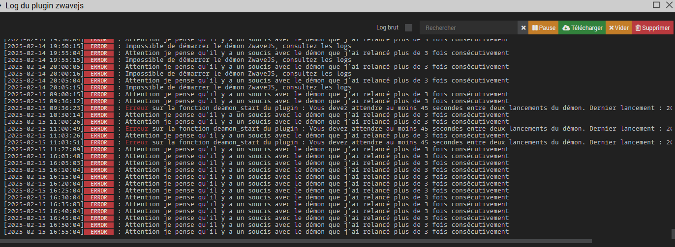

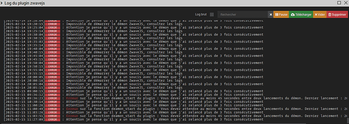

affichage du message: Le démon Z-Wave n'est pas démarré
et aucune manip ne permet de supprimer ce message et de poursuivre l incusion d un thermostat

Tu ne fournis aucun log … ils sont pourtant dispos sur la page que tu montres

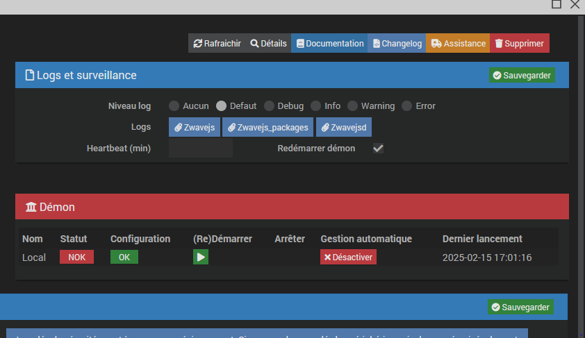

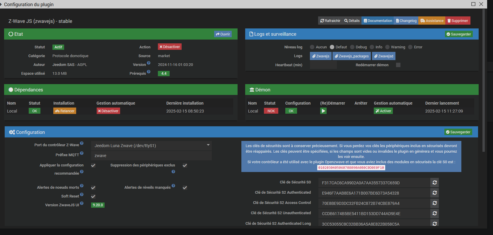

Il faut déjà autoriser le démarrage automatique du démon, ce qui n’est pas le cas sur votre capture d’écran.
Cliquez sur le bouton [Activer] sour la gestion automatique du démon.

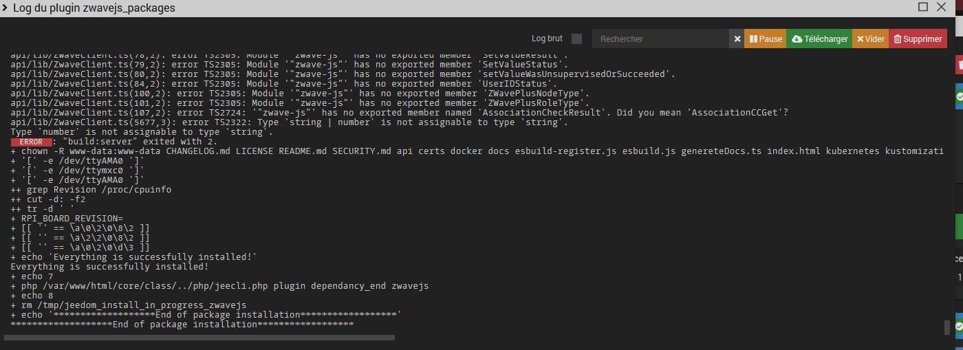

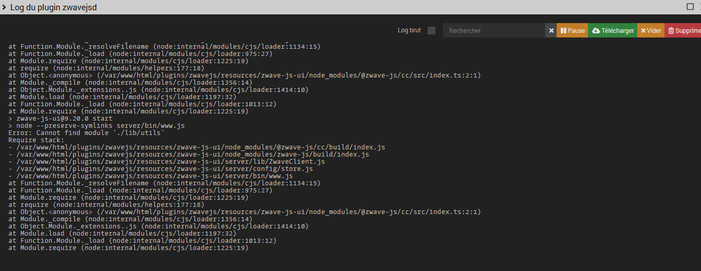

Même si les logs complets et au format texte formaté auraient été préférables, on arrive à entr’apercevoir que les dépendances ne sont pas installées correctement. Ce qui laisse penser que le plugin n’a jamais fonctionné.
Pour plus d’aide il faudrait le log complet des dépendances au format texte formaté comme cela (texte préformaté).

cliquer sur la fleche verte redemarrer et activer la gestion automatique deja
si le status passe en vert et le reste alors c est ok, sinon relancer les dépendances
j ai déjà tenté cette manip et de redémarrer le demon
le statut du démon devient vert passe en OK un instant puis en NOK

C’est le log des dépendances qu’il faudrait.
zwavejs_packages.
rebonjour
voila quand c’est expliqué clairement le commun des mortels comprend
merci de votre patience
797|npm WARN tar TAR_ENTRY_ERROR ENOENT: no such file or directory, lstat '/var/www/html/plugins/zwavejs/resources/zwave-js-ui/node_modules/@zwave-js/config/config/devices/0x5254'
4798|npm WARN tar TAR_ENTRY_ERROR ENOENT: no such file or directory, lstat '/var/www/html/plugins/zwavejs/resources/zwave-js-ui/node_modules/@zwave-js/config/config/devices/0x5254'
4799|npm WARN tar TAR_ENTRY_ERROR ENOENT: no such file or directory, lstat '/var/www/html/plugins/zwavejs/resources/zwave-js-ui/node_modules/@zwave-js/config/config/devices/templates'
4800|npm WARN tar TAR_ENTRY_ERROR ENOENT: no such file or directory, lstat '/var/www/html/plugins/zwavejs/resources/zwave-js-ui/node_modules/@zwave-js/config/config/devices/templates'
4801|npm ERR! code ENOENT
4802|npm ERR! syscall mkdir
4803|npm ERR! path /var/www/html/plugins/zwavejs/resources/zwave-js-ui/node_modules/@yao-pkg/pkg/node_modules/.bin
4804|npm ERR! errno -2
4805|npm ERR! enoent ENOENT: no such file or directory, mkdir '/var/www/html/plugins/zwavejs/resources/zwave-js-ui/node_modules/@yao-pkg/pkg/node_modules/.bin'
4806|npm ERR! enoent This is related to npm not being able to find a file.
4807|npm ERR! enoent
4808|npm ERR! A complete log of this run can be found in: /root/.npm/_logs/2025-02-16T14_00_34_207Z-debug-0.log
4809|+ sudo npm run build
4810|> zwave-js-ui@9.20.0 build
4811|> npm-run-all 'build:*'
4812|sh: 1: npm-run-all: not found
4813|+ chown -R www-data:www-data CHANGELOG.md LICENSE README.md SECURITY.md api certs docker docs esbuild-register.js esbuild.js genereteDocs.ts index.html kubernetes kustomization.yaml nodemon.json package-lock.json package.json package.sh pkg public server_config.js snippets src store test tsconfig.eslint.json tsconfig.json vite.config.mjs wallaby.js
4814|+ '[' -e /dev/ttyAMA0 ']'
4815|+ '[' -e /dev/ttymxc0 ']'
4816|+ '[' -e /dev/ttyAMA0 ']'
4817|++ cut -d: -f2
4818|++ tr -d ' '
4819|++ grep Revision /proc/cpuinfo
4820|+ RPI_BOARD_REVISION=
4821|+ [[ '' == \a\0\2\0\8\2 ]]
4822|+ [[ '' == \a\2\2\0\8\2 ]]
4823|+ [[ '' == \a\0\2\0\d\3 ]]
4824|+ echo 'Everything is successfully installed!'
4825|Everything is successfully installed!
4826|+ echo 4
4827|+ php /var/www/html/core/class/../php/jeecli.php plugin dependancy_end zwavejs
4828|+ echo 5
4829|+ rm /tmp/jeedom_install_in_progress_zwavejs
4830|+ echo '*******************End of package installation******************'
4831|*******************End of package installation******************
