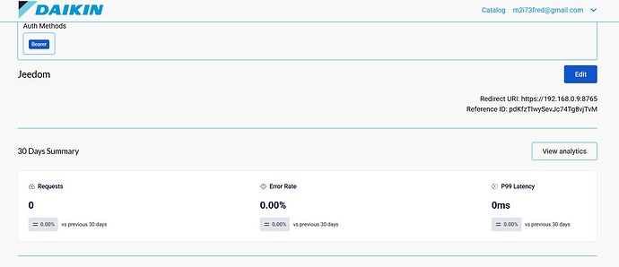

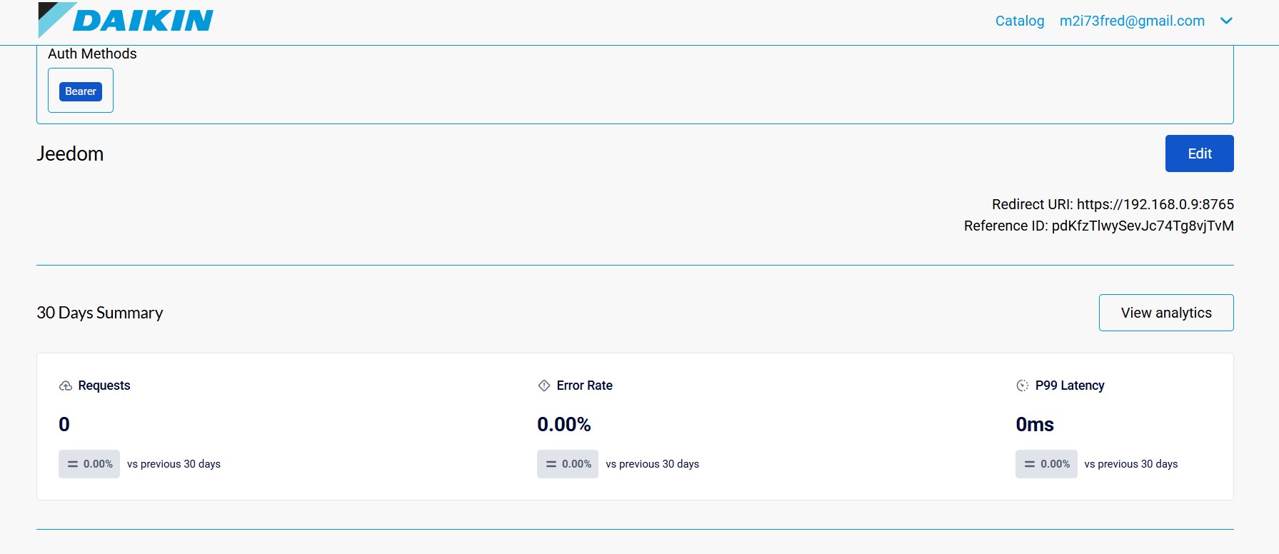

J’ai également recréé une App sur le portail mais le demon ne remonte pas
J’ai un message d’erreur quand je tape : https://192.168.0.9:8765. Ce site est inacessible
Me demande si ça ne vient pas de ça. Merci pour votre aide
