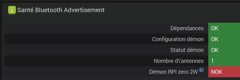

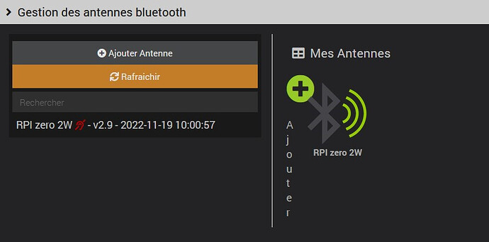

je rencontre un souci sur mon antenne RPI 0 2W. J’avais suivi le tuto de sarakha63 (plus en ligne malheureusement mais j’avais fait une sauvegarde de la page (cf fichier joint)
Tout avait fonctionné correctement.

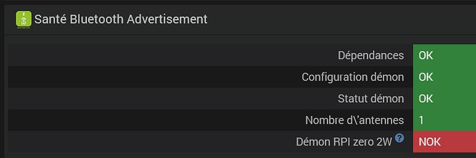

Par contre, récemment je me suis apercu que mon RPI 0 2W etait hors ligne, du coup je l’ai redémarré (un peu brutalement, certes, via l’alimentation électrique).
Depuis, pas moyen de faire redémarrer l’antenne.
Dans le log de l’antenne, il me demande le password sudo pour le user pluginblea, blea_RPI-zero-2W.txt (2,1 Ko)
or j’avais deja modifié sudoers comme dans le tuto. visudo.txt (758 Octets)
Par contre, /etc/sudoers.d/README a effectivement des caracteres etranges mais je ne sais pas si c’est réellement le souci. sudoers README.txt (992 Octets)
