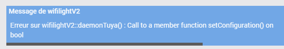

Je viens de mettre à jour le plugin et le Demon ne redemarre plus (reveint systématiquement au statt NOK). Je n’utilise que TUYA.
N’étant pas informaticien : que signifie le message d’erreur ?
Cordialement

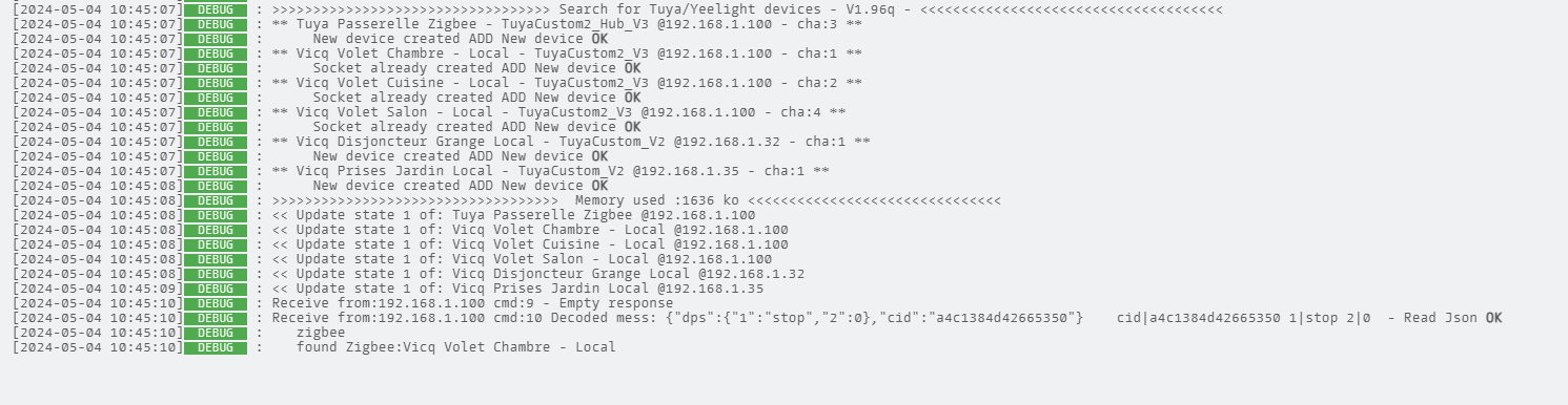

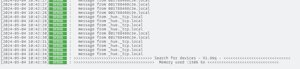

J’ai installé la version Beta. voila les logs en mode debug
le demon Tuya se bloque après
found zigbee…
oui. il n’y a plus rien après

Version mise à jour…arrêt au même endroit
[2024-05-04 11:35:01] DEBUG  :      New device created ADD New device OK
[2024-05-04 11:35:01] DEBUG  : >>>>>>>>>>>>>>>>>>>>>>>>>>>>>>>>>>>  Memory used :1637 ko <<<<<<<<<<<<<<<<<<<<<<<<<<<<<<<
[2024-05-04 11:35:01] DEBUG  : << Update state 1 of: Tuya Passerelle Zigbee @192.168.1.100
[2024-05-04 11:35:01] DEBUG  : << Update state 1 of: Vicq Volet Chambre - Local @192.168.1.100
[2024-05-04 11:35:01] DEBUG  : << Update state 1 of: Vicq Volet Cuisine - Local @192.168.1.100
[2024-05-04 11:35:01] DEBUG  : << Update state 1 of: Vicq Volet Salon - Local @192.168.1.100
[2024-05-04 11:35:01] DEBUG  : << Update state 1 of: Vicq Disjoncteur Grange Local @192.168.1.32
[2024-05-04 11:35:02] DEBUG  : << Update state 1 of: Vicq Prises Jardin Local @192.168.1.35
[2024-05-04 11:35:03] DEBUG  : Receive from:192.168.1.100 cmd:9 - Empty response
[2024-05-04 11:35:03] DEBUG  : Receive from:192.168.1.100 cmd:10 Decoded mess: {"dps":{"1":"stop","2":0},"cid":"a4c1384d42665350"}    cid|a4c1384d42665350 1|stop 2|0  - Read Json OK
[2024-05-04 11:35:03] DEBUG  :    zigbee
[2024-05-04 11:35:03] DEBUG  :    found Zigbee:Vicq Volet Chambre - Local
