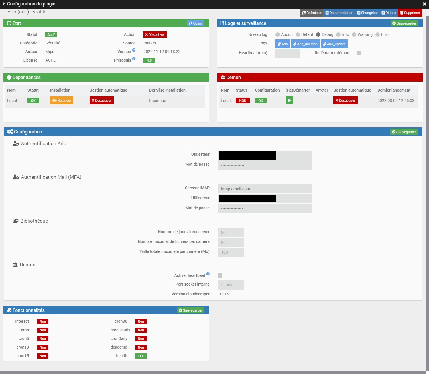

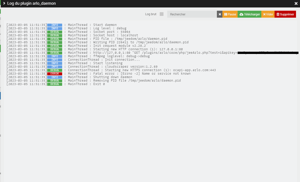

Ayant du faire un reset usine de ma Luna, j’ai installé à nouveau le plugin arlo mais cette fois impossible de lancer le demon, alors que tout me semble bien configuré (j’ai bien vérifié au niveau de gmail). Il y a une erreur au niveau du log demon mais je n’ai pas trouvé à quoi elle correspond.

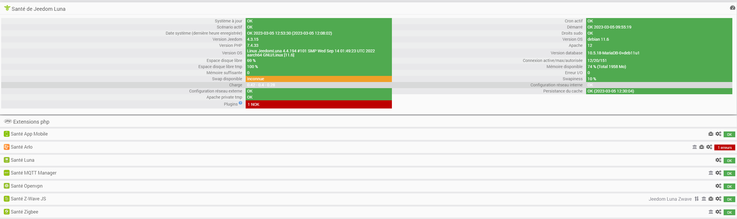

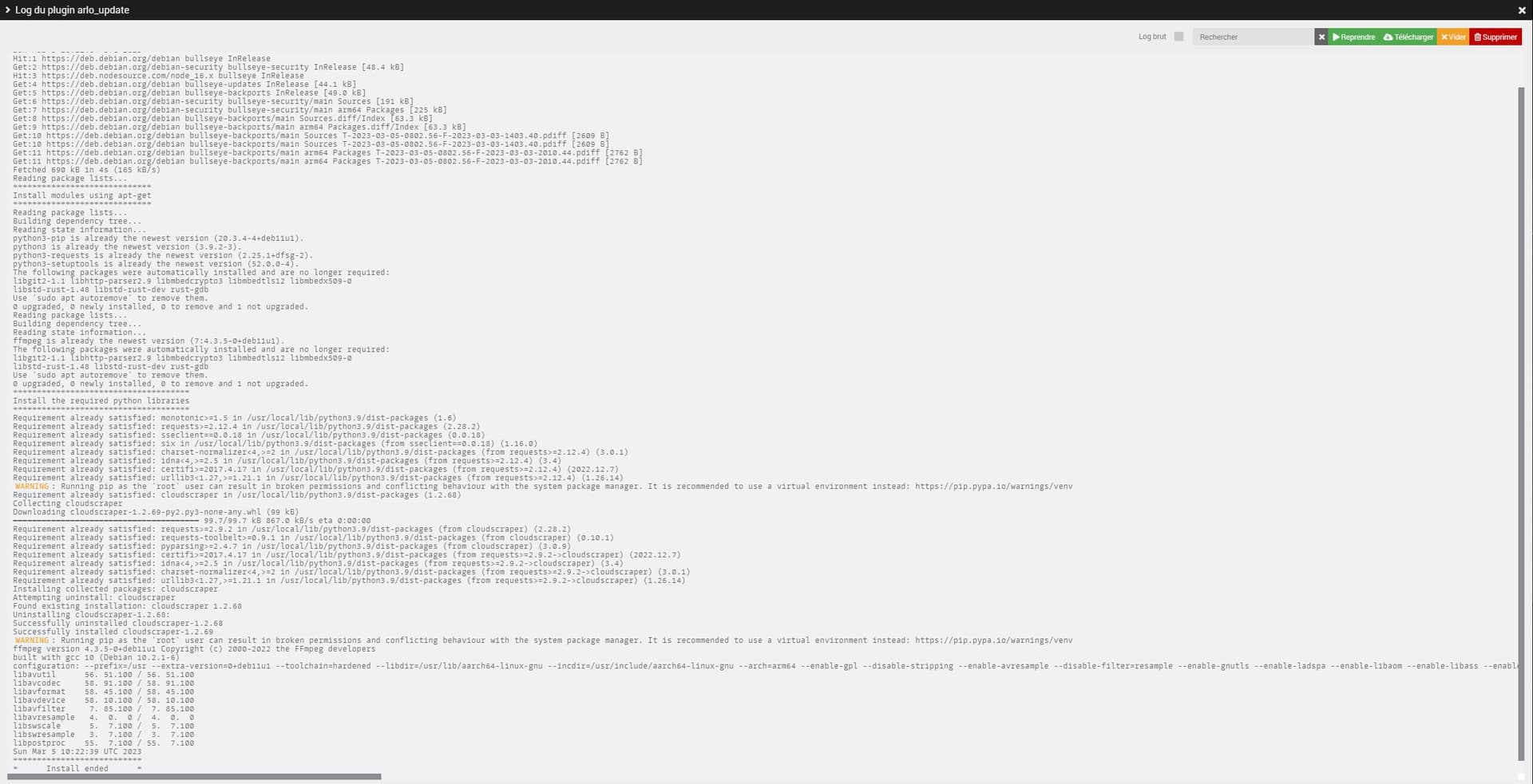

Voilà les logs Update, demon, sante du core.

A priori vous avez un problème de résolution dns depuis votre box, il semble qu’elle ne sache pas résoudre l’url ocapi-app.arlo.com
