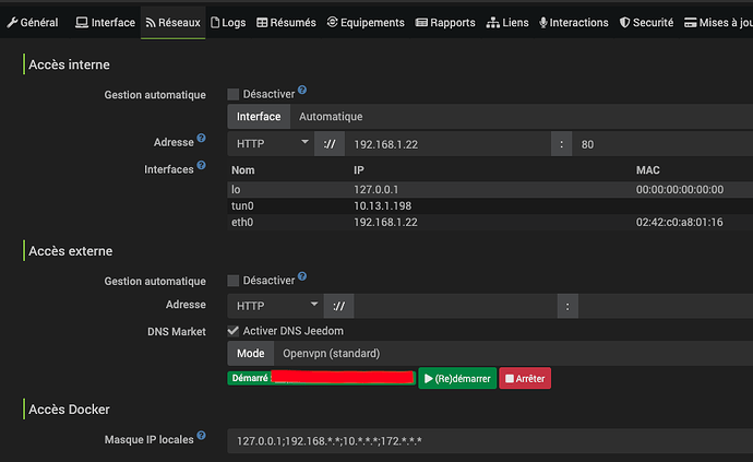

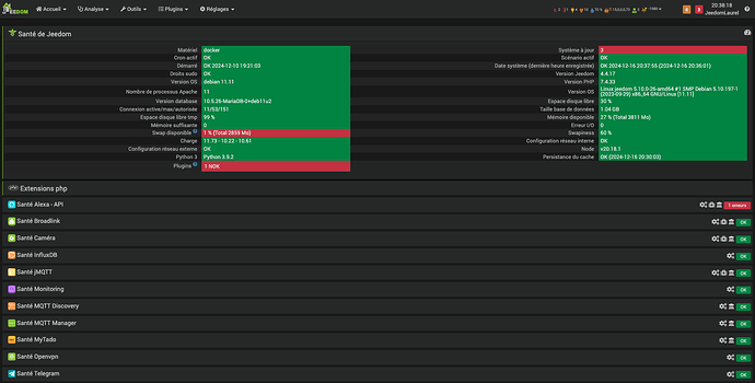

Aucun liens entre Alexa et le DNS Jeedom, sauf si en configurant le DSN tu ai touché a la page réseau, page sur laquelle Le plugin se base pour créer le proxy pour la génération du cookie.
Donc screen page santé, screen page réseau et log du cookie

Mais je penses que tu as pointé qqch et j’avoue que je n’avais pas vérifier avant mais je n’arrive pas a me connecter sur l’adresse en local, celle-ci ne fonctionne pas pourtant je n’ai rien touché.
et c’est censé etre quoi ton ip local ?
c’est bien celle qui est assignée en fixe sur ma box 192.168.1.201.
Et pour la creation du cookie il essaie d’utiliser http://192.168.1.201:3457/
