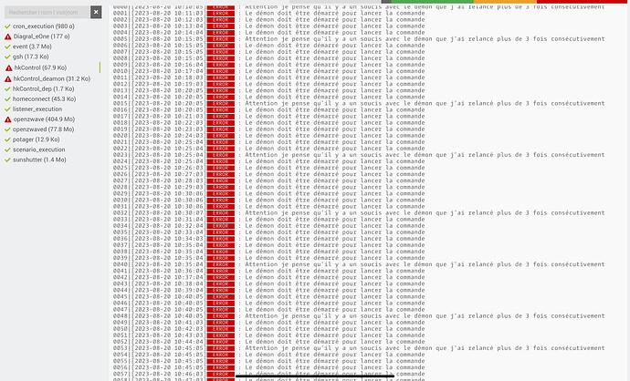

Bonjour je n’arrive plus à redémarrer le démon.
Donc fournissez le log du demon pour voir pourquoi il démarre pas…

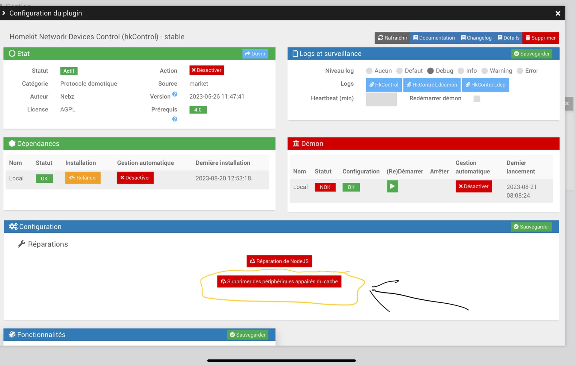

Une incohérence dans l’appairage, nettoie dans la config du plugin le cache. Il faudra reappairer
Ok je vais faire : supprimer les périphériques appairés du cache.

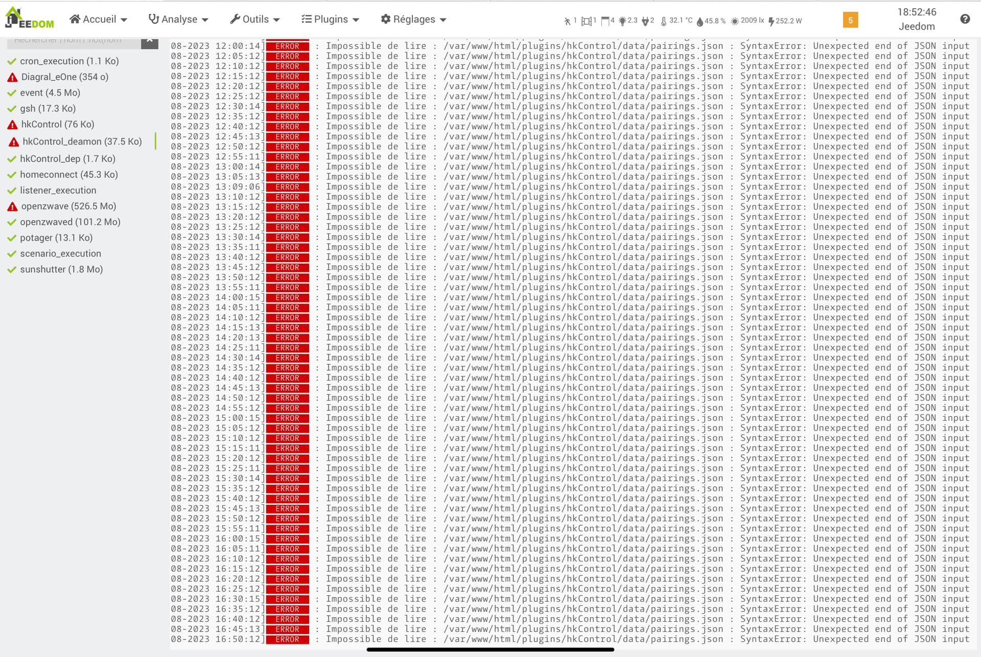

Peux tu fournir le fichier indiqué dans le log stp ?
J’essaye mais je n’arrive n’y a le lire n’y a le poster car c’est un fichier .json
renomme en .txt
ça explique sans doute pourquoi il y a une erreur… supprimez le
C’est fait

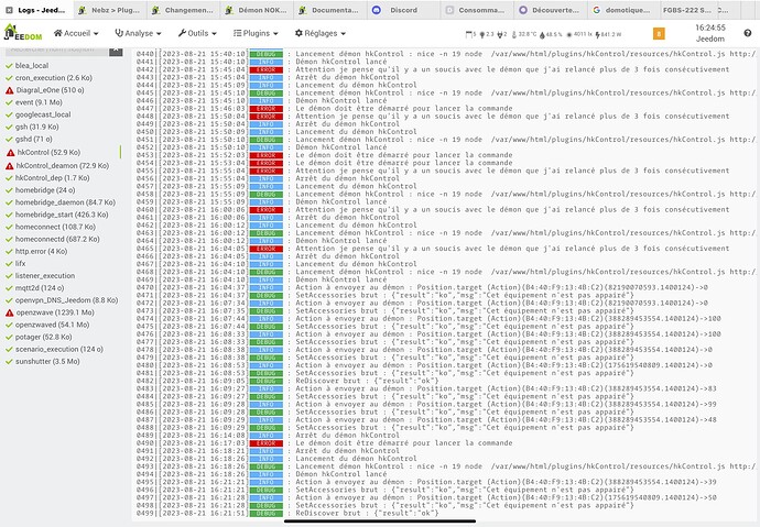

Alors le démon est Ok mais les commandes ne passe pas
N’y dans Jeedom n’y dans lapp maison
sans log je sais rien faire et il faut refaire l’appairage comme j’ai dit plus haut
Bon par contre quand je vais dans le panneau de config du Plugin et que je fait. Supprimer des périphériques appairés du cache
Il ne se passe rien.
c’est du coté de votre équipement qu’il faut faire un reset homekit alors (voir doc constructeur)
A ok je n’avais pas bien comprit. Je le vais faire
Faut il que je supprime les équipements du Plugin ou ça va se faire seul après de désappairage ?
