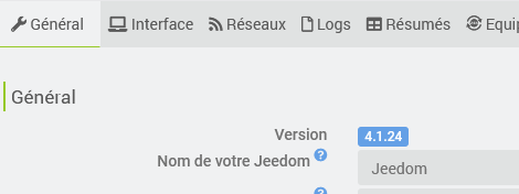

et avant renommez votre jeedom : Jeedom_Odroid
car vous avez un espace et ce n’est pas conseillé (dans la config de jeedom)

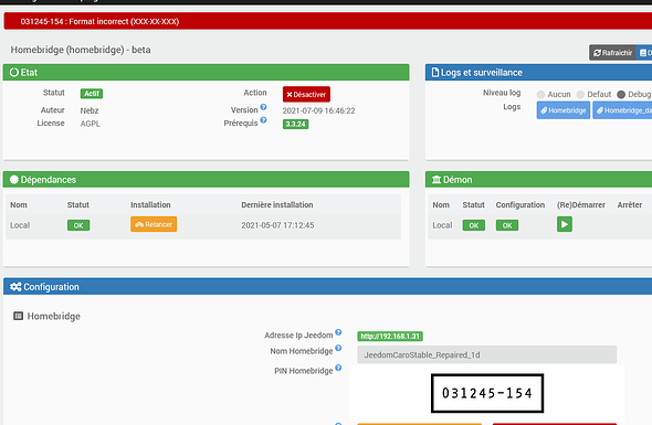

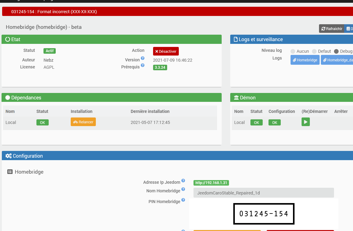

Le soucis venait du format du code pin qui était XXXXXXXXXX au lieu de XXX-XX-XXX.

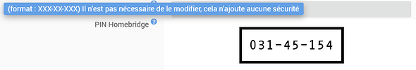

il était pourtant indiqué :
ainsi que dans la doc
et sur le (?)
