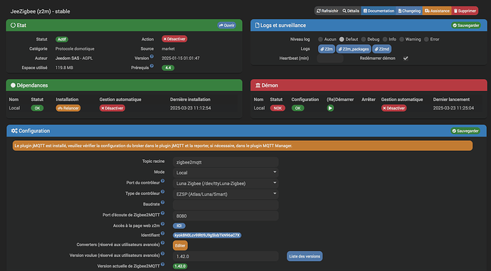

Demon NOK après mise à jour en 2.1.3 et tentative de retour en 1.42.0
Je débute depuis quelques semaine dans jeedom et la domotique, donc j’espère votre compréhension bienveillante.
Merci de votre aide pédagogique.
Informations Jeedom Luna
Core : 4.4.19 (master)
DNS Jeedom Luna : oui
Plugin : JeeZigbee
Version : 2025-01-15 01:01:47 (stable)
Statut Démon : Stoppé - (2025-03-23 11:21:20)
log de z2md:
zigbee2mqtt@1.42.0 start
node index.js
READ THIS CAREFULLY
Refusing to start because configuration is not valid, found the following errors:
- device_options must be object
If you don't know how to solve this, read https://www.zigbee2mqtt.io/guide/configuration

Merci, j’ai trouvé comme un grand mais c’était pas évident. :wink:
supprimer une ligne de code dans fichier, cela ne coule pas de source…
