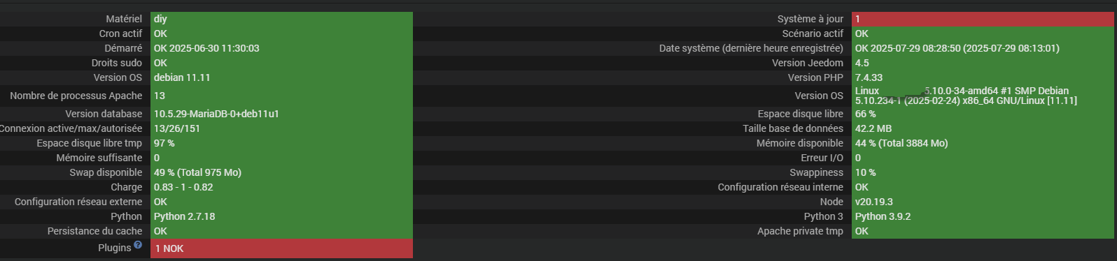

J’ai vu une beta ce matin et je l’aie installée.
J’ai supprimé le dossier ressources, réinstallez le plugin en beta
Relancé les dépendances

Mais le démon ne tient pas
