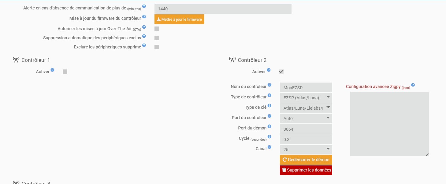

Je suis sous Jeedom 4.3.20 php 7.4.33. Jeedom est installé sur une VM proxmox (sur un NUC Intel, plein de disque et plein de mémoire). Debian 11.6, Apache 11
Type de contrômeur Zigbee : EZSP, type de clé : Popp, port contrôleur Auto, port demon 8064.
