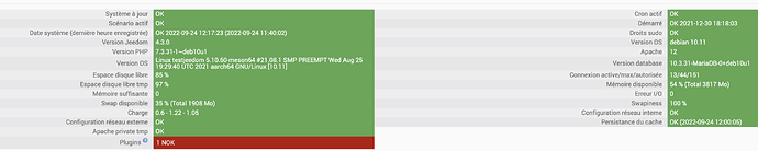

J’ai maintenant le même souci que tu avais avec MQTT Manager.
Heureusement, je ne l’utilise qu’en maquette :
  • Jeedom 4.3.0
  • MQTT2 2022-09-18 01:17:12
  • Docker2 2022-06-07 01:17:18
Je ne m’y connecte pas souvent… Hier, j’ai fait les MAJ et depuis le démon MQTT ne veut plus démarrer… Connexion refusée.

Oh vu du peu de réponse dans ce topic, je ne suis pas certain mais si ça intéresse quelqu’un, je pense qu’il y a un souci au niveau de la vérification des paquets nécessaires.
En effet, la réinstallation des paquets des dépendances n’a rien résolu mais la MAJ des paquets du système oui (action manuelle bien entendu).
Le nouveau log dont la seule action entre les deux tentatives de lancement est la finalisation de MAJ des paquets de l’OS :

Et dans la partie Santé, avant MAJ des paquets tout était green hormis le plugin en question :
J’ai fait le screen pour éviter t’entendre dire que ce n’est pas possible et blablabla…
Donc voilà, ce n’est pas parce que cela fonctionne chez certaines personnes que cela fonctionne chez tout le monde… D’où encore une fois l’intérêt (à mon sens du moins) d’une beta.
Personne n’a dit ca, même pas moi :wink:
Mais par contre, si ca fonctionne chez soi et qu’on n’a pas d’info, on ne peut donc pas reproduire et donc impossible à fixer, d’où ma conclusion que malheureusement votre problème (bien réel) ne pouvait pas (ou difficilement) être pris en compte.
Ici on a de la matière qui a permettre d’investiguer, merci pour le retour!
