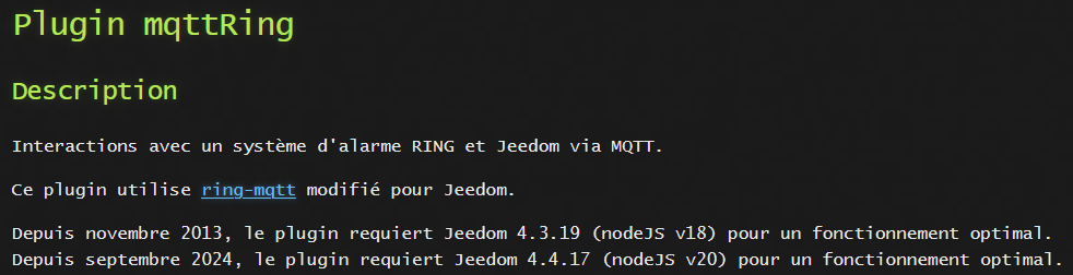

Suite du sujet Plus de message ring sous MQTT :
Demon toujours KO chez moi
SyntaxError: The requested module 'node:events' does not provide an export named 'addAbortListener'

[2025-06-18 09:10:09] ERROR : Attention je pense qu'il y a un soucis avec le démon que j'ai relancé plus de 3 fois consécutivement
[2025-06-18 09:10:09] INFO : Arrêt du démon mqttRing
[2025-06-18 09:10:09] DEBUG : [deamon_start] Informations reçues de MQTT Manager : {"ip":"127.0.0.1","port":"1883","protocol":"mqtt","user":"jeedom","password":"xxxx...xxxx"}
[2025-06-18 09:10:09] INFO : Démarrage du démon mqttRing : DEBUG=ring-mqtt,ring-rtsp /usr/bin/node /var/www/html/plugins/mqttRing/resources/ring-mqtt/ring-mqtt.js

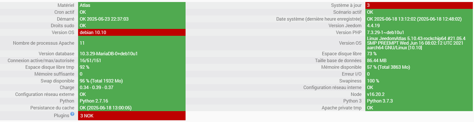

Informations Jeedom Atlas
Core : 4.4.19 (master)
DNS Jeedom Atlas : oui
Plugin : MQTT Ring
Version : 2025-06-13 19:01:41 (beta)
Statut Démon : Stoppé - (2025-06-18 09:15:08)
