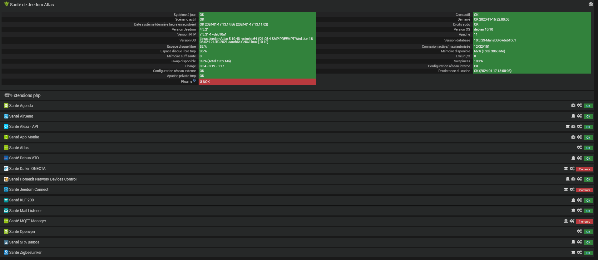

Il faut les logs en debugs et page santé jeedom.
Essayez de rebooter votre box jeedom aussi.
