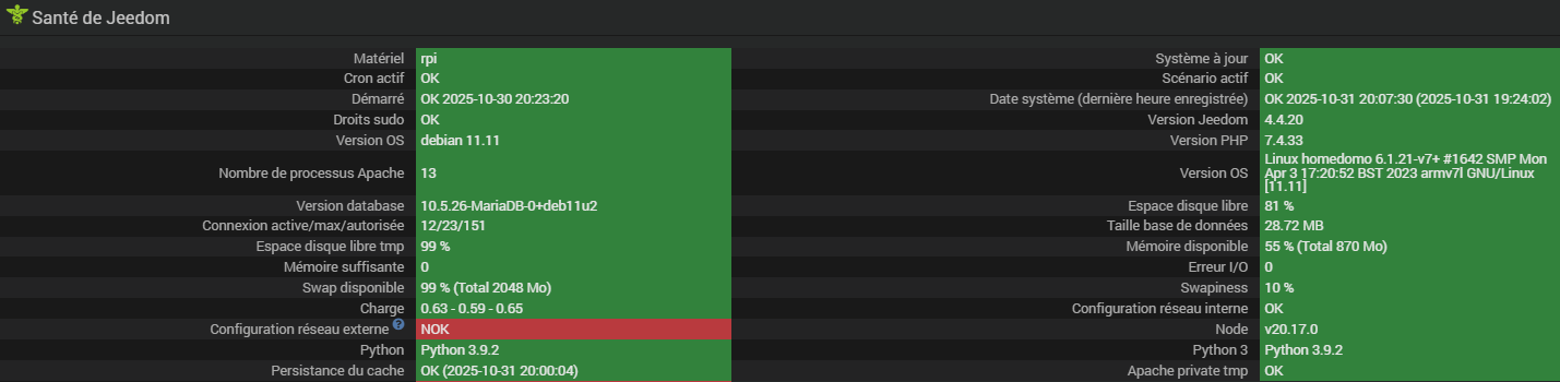

Informations Jeedom
Core : 4.4.20 (master)
DNS Jeedom : non
Plugin : MQTT Manager
Version : 2025-05-17 01:20:31 (stable)
Statut Démon : Stoppé - (2025-10-31 19:55:04)

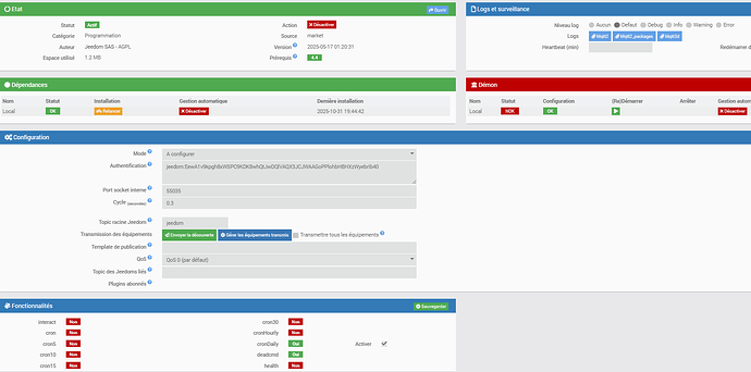

Il faut le panneau de configuration Mqtt.
voici :
